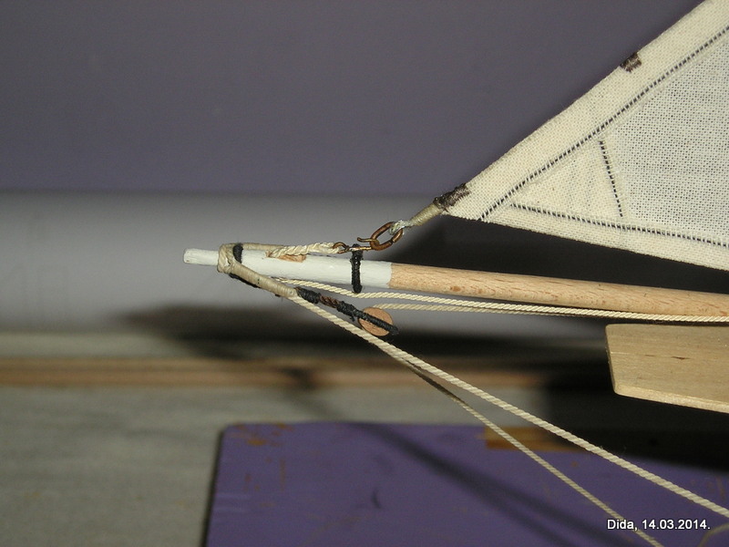

Tomislave mislim na gaše koje su na vrhu baštuna - kosnika i idu l i d .
Sartige ili pripone na leutu na vrhu jarbola idu oko njega i taj dio je najvažnije zaštititi a to se radi tako da se sa jednim tanjim špagom omota onaj dio koji ide oko jarbola ili bilo čega što bi moglo oštetiti konop. Isto tako se konop koji ide oko bucela na manjim plovilima zaštićuje omotavanjem konopa dok se na velikim brodovima gdje su opterećenja velika to često radilo sa kožom, naravno sve je bilo uvjetovano financijskim mogućnostima vlasnika.
Nadam se da sam uspio objasniti. Pozdrav Željko

Pripreme za flok
Detalj latinskog jedra:
Pripreme za postavljanje floka:

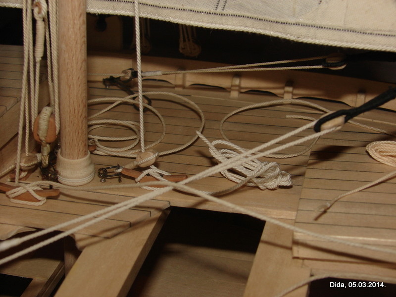

Gužva na palubi. Konopi na sve strane! Kako to riješiti?!
Zadnja promjena: Dida; sri oľu 07 2018, 14:01; ukupno mijenjano 3 put/a.

Duća konope, Dida !
Bok, Dida !

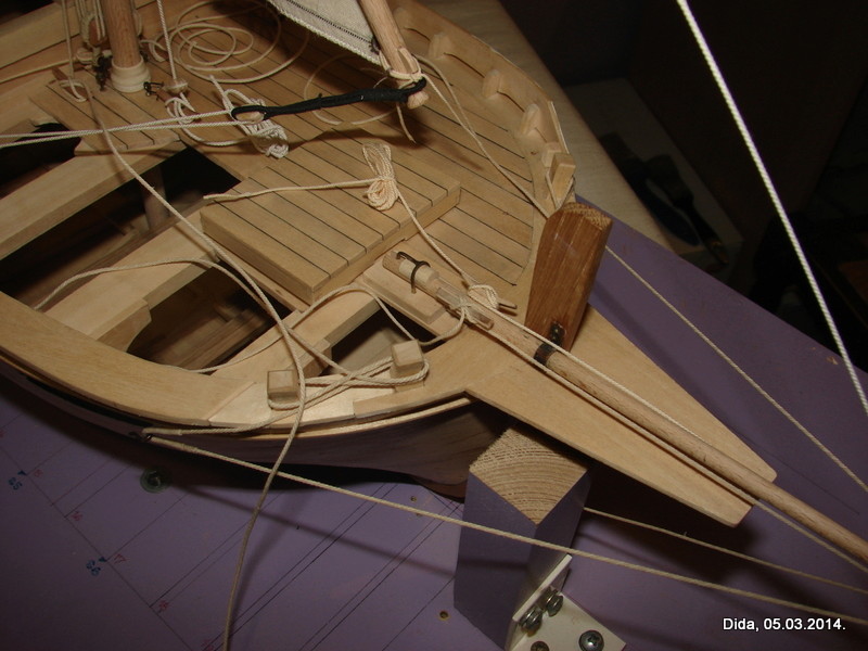

Ovoga puta, samo sitnice.
Duća te konope po kuverti ! ( Znam, nije gotovo, ali reda mora biti ).
Dućat cime, konope... složit u vojeve.
Zadnja promjena: Tomislav Viljetić; sri oľu 05 2014, 23:42; ukupno mijenjano 1 put. (Reason for editing : type error)

Latinsko idro i flok
Nostromo, cime ću dućat, samo da riješim krupnije stvari.
Gotov je i flok, posao s jedrima se je već poprilično primakao kraju.
Zadnja promjena: Dida; sri oľu 07 2018, 14:06; ukupno mijenjano 2 put/a.

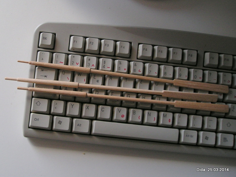

Vesla
Upravo traje izrada vesala. Trebam ih šest.
Zadnja promjena: Dida; sri oľu 07 2018, 13:33; ukupno mijenjano 2 put/a.

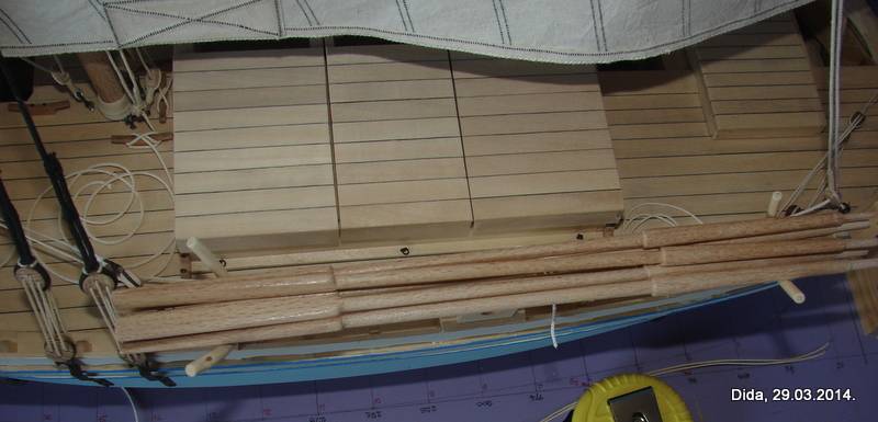

Orjentacija vesala
Nostromo, negdje sam spremio našu raspravu o veslima, frkatama i orjentaciji vesala u njima. I, naravno ne mogu je naći. Nikad nisi imao lošijeg učenika
Kako okrenem vesla položena u frkate? Koji dio vesla gleda prema pramcu?
Zadnja promjena: Dida; sri oľu 07 2018, 11:07; ukupno mijenjano 2 put/a.

Šesterac bez kormilara
Bok, Dida !
Mislim da treba još malo doraditi vesla.I kad ih doradiš, ne bi trebala pripadati velikom leutu. Veliki leuti rabili su ravna vesla zvana remi piani.
"U frkatama vesla leže,pala provu ljubi, ručaj krmu steže."
Sve što je u frkatama: vesla,osti,lantina,janke i dr. mora biti podvezano mrlinom.
Iduće dvije fotke prikazuju ribarska vesla tipa remo piano.
Obrati pažnju na limenu traku, zaštitu vrha pale.

Ditto
Bok Dida !
Koliko se sijećam, poslano ti je prošle godine. Crtež ribarskog vesla jadranskog instituta za ribarstvo 1950. godine.
Pogledaj ga malo, vrlo je grub, i možeš ostaviti svoja vesla, s malim preinakama, koje su ranije spomenute.
Vesla se su dvi ruke na jeno veslo.
Ova gornja su kraća, vesla se su jenu ruku na sako veslo ( na pariće ), prikladna za pasarice, srdelare, kaiće i batane
Zelo hitro, naprej !
Zadnja promjena: Tomislav Viljetić; ned oľu 30 2014, 23:33; ukupno mijenjano 1 put. (Reason for editing : Editing text)
Tomislav Viljetić- Savjetnik
