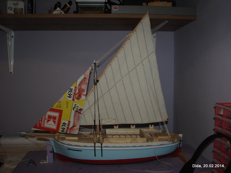

Postaj by Dida čet vel 20 2014, 20:06
Sada pripremam flok. Gledam kako bih ga oblikovao i postavio na mjesto.
Nostromo, na jednoj od tvojih skica floka, jedna stranica floka je paralelna s jarbolom. Je li to detalj s kojim bih trebao ići u realizaciju? Dolje su dvije fotografije s flokom i sada procjenjujem koja ima bolji "umjetnički dojam".

Postaj by leut čet vel 20 2014, 21:40
Dida, da bi mogao vidjeti oblik floka prije svega moraš ga maksimalno navuć prema vrhu kosnika i tek onda raditi šablonu od papira.

Postaj by Dida čet vel 20 2014, 22:08
leut je napisao/la:Dida, da bi mogao vidjeti oblik floka prije svega moraš ga maksimalno navuć prema vrhu kosnika itek onda raditi šablonu od papira.
Željko, ne ide više naprijed. Ne dopušta mi "konstrukcija" oko kuke. Kako izgledaju tvoja rješenja toga detalja?

Postaj by Tomislav Viljetić pet vel 21 2014, 00:52
Željko, ne mora ga vidjeti, jer ga već poodavno ima. Stariji je čovik, pa mu se ne da tražiti po arhivi.
Dida, Nutarnji rub floka slijedi liniju jarbola. Da imaš kontraflok, mogao bi ga rezati, ali ovoga ne moreš. Kako ti Željko govori,potegni tirafor do kavataja, dokle gre.
Pogledaj ponovo skicu, malu lanciu i leut "Kuma".

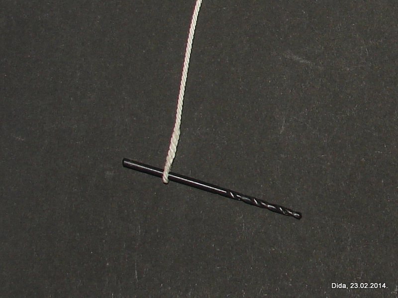

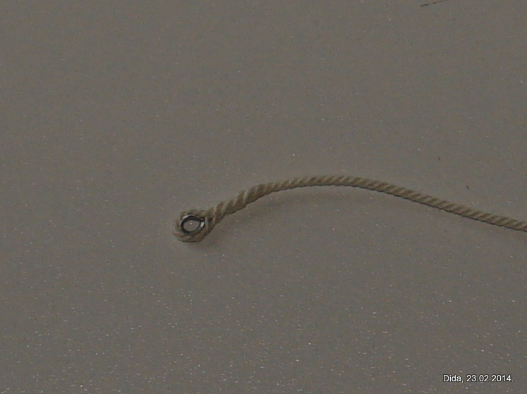

Postaj by Dida ned vel 23 2014, 12:38
Upletka. Nije mi ispala kao u knjizi, strukovi su se rasplitali i pravili probleme. Bolje je vježbati na pravom konopu.

Postaj by leut ned vel 23 2014, 14:15
Dida strukove kada raspleteš namaži sa cijanofiksom i na njih stavi igle kako bi lakše provlačio strukove.

Postaj by Dida ned vel 23 2014, 15:21
Hvala na savjetu Željko, pokušat ću tako.
