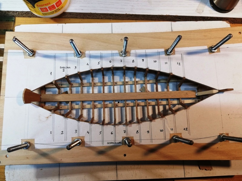

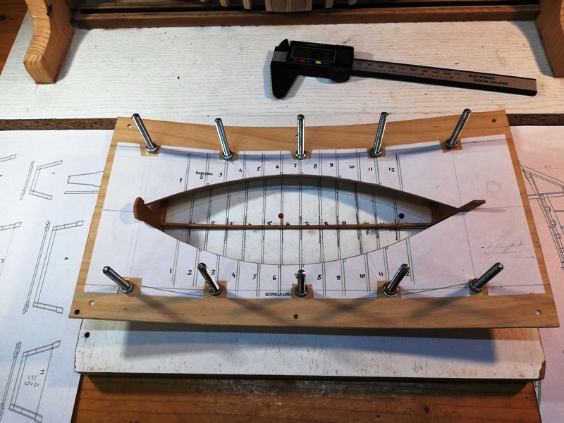

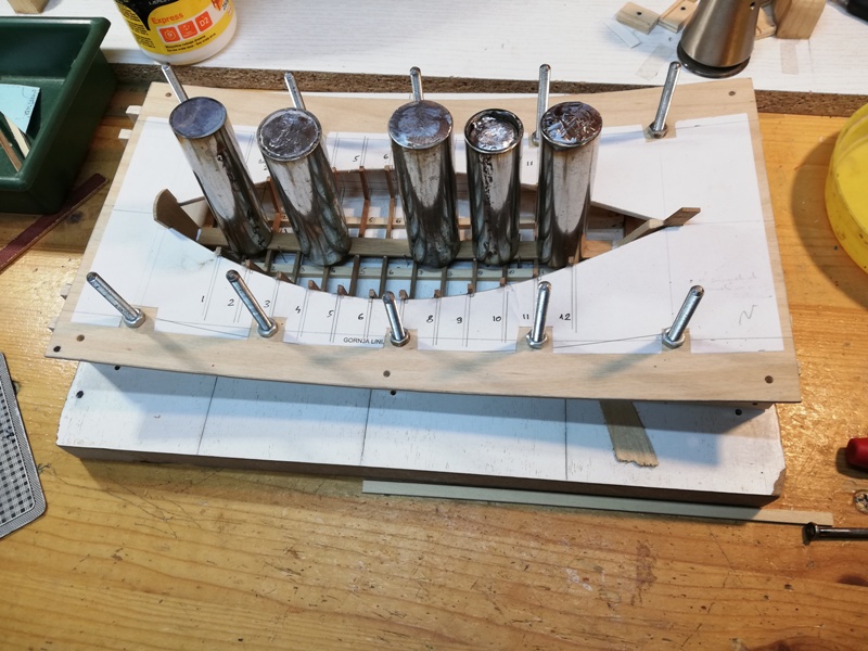

Do sada je izrađena šablona te kobilica i statve.Greška na šabloni je uočljiva,uzvoj batane je stepenast,naime kod stezanja matica,kod određivanja visine šablona se na tom mjestu poravna.Pokušati ćemo to ispraviti.

@stari je napisao/la:Noniću, jesi li stavljao matice i sa donje strane šablone?. Tako možeš točnije savijati šablonu.
Stavljao i sa donje.ali možda ne bi trebalo sa gornje pritezati.Također bi trebalo rupe,osim srednje, malo produžiti zbog savijanja šablone.Također trebalo je uzeti tanje vijke,uzeo ono što sam imao na zalihi.

Re: BATANA U IZRADI
Samo naprijed i ispravak netočnog navoda .
Ne možeš nikada dosađivati.
I da- kad je budem opet radio biti će u omjeru 1:10.
Ovaj omjer 1:20 je ipak malo premalen ali je batanica preslatka.

batana
To se radi tako da se šablon radi sa jednom ili dvije vodne linije koje su horizontalne i jedino to je točno.
Re: BATANA U IZRADI
@leut je napisao/la:Nonić moram ti skrenut pažnju da sa onako iskrivljenom šablono nisi dobio ništa nego skraćenu batanu.
Apsolutno točna primjedba,svijesno sam išao u "eksperimentiranje",moja greška.

Re: BATANA U IZRADI

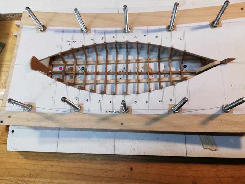

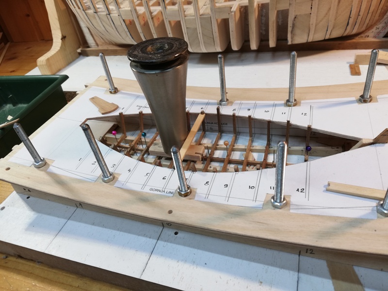

Riješen je onaj stepenasti uzvoj.Ubačene po dvije šablone uzvoja sa svake strane.Ne treba vijke sa donje strane.Skraćivanje batane zbog savijanja gornje šablone već je ranije uzeto u obzir.Sve je spremno za nastavak radova,postavljanje rebara....

Re: BATANA U IZRADI

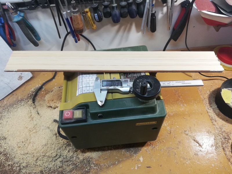

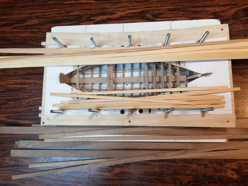

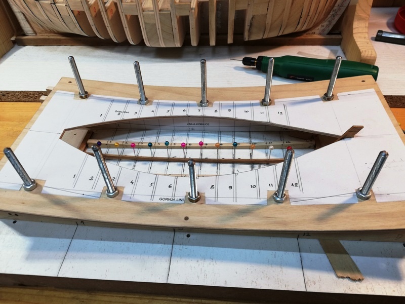

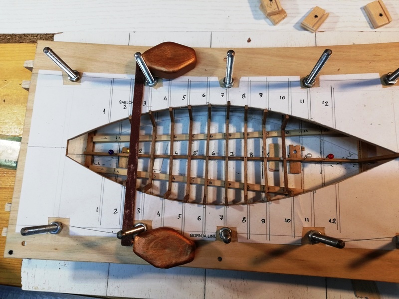

Evo nekoliko slika izrade ovih tankih letvica od 1, 1,2 i 1,5 mm
Nonić- Časnički namjesnik
Posts : 651
Dida and zore70 like this post
Re: BATANA U IZRADI
Posts : 989
Reputation : 428
Dob : 74
Re: BATANA U IZRADI
Mogu ti reći da sa uživanjem radim ovu batanicu,kad sam dobio dobru dokumentaciju i imam pravog mentora.Ove tanke letvice lako se savijaju i prilagode,jednu kap gel-super ataka,držiš minutu i gotovo.
Što se tiče "mehanizacije" stvarno je dobra,dimenzije ovih letvica možeš "kontrolirati" na desetu.
Malo će se razlikovati od tvoje batanice,neću je bojati-piturati,neka se vidi da je izrađena od drva.To sam vidio kod Livia,sviđalo mi se,iako znam da su batane uglavnom bile bojane.
Ovi strojevi ne mora biti uvjet da će maketa biti dobra,znam maketara,a i tebe sam upoznao sa njime,koji je koristio samo nožić i rašpu za izradu desetke maketa i sve su kvalitetnije od mojih.

Re: BATANA U IZRADI
Kad si me već spomenuo da objasnim zašto ja baš ne preferiram puno piture na mojim maketama.
Sa piturom pokriješ sve nedostatke prilikom izrade .
Tu prije svega mislim na kit kojeg možeš koristiti koliko hoćeš.
Ako je čisto drvo onda malo toga možeš sakriti.
Ostaje samo goli rad.

Re: BATANA U IZRADI
Obratite pažnju na pasaru BODULKA,ispred batane.Maketa iste,u mjerilu 1:30,bila je nakratko u mom škveriću u Rapcu prošli tjedan ali je brzo odplovila natrag u Krk,tako da nisam uspio niti poslikati.Nadam se da će nam je naši boduli,Leut i Matija,predstavit istu sa puno detaljnih slika i informacija.Ta prelijepa i profesionalno napravljena maketica bi i te kako dobro legla na naš Forum.

Re: BATANA U IZRADI

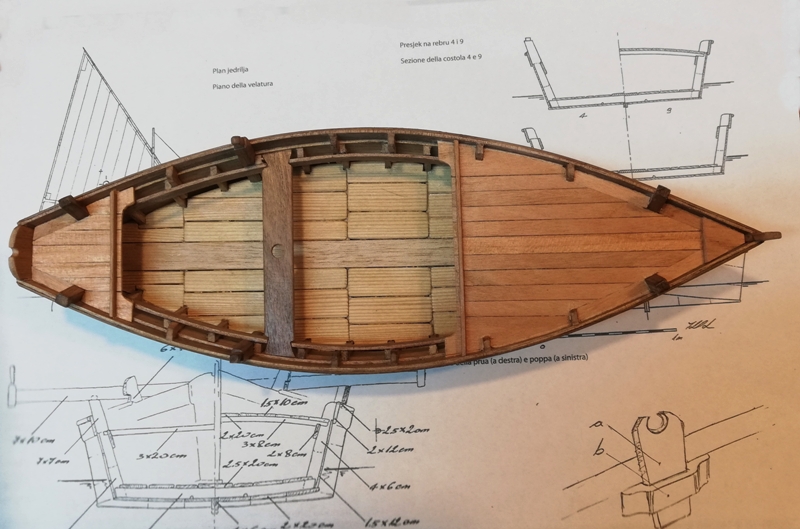

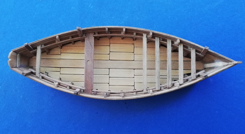

@Dida je napisao/la:Doista lijepa batanica! Nećeš ju bojati, zar ne? Bilo bi šteta pokriti ovo lijepo drvo.
Tako je,iako trebaš više vremena i moraš biti pažljiviji,neka bude stopostotna drvena.
