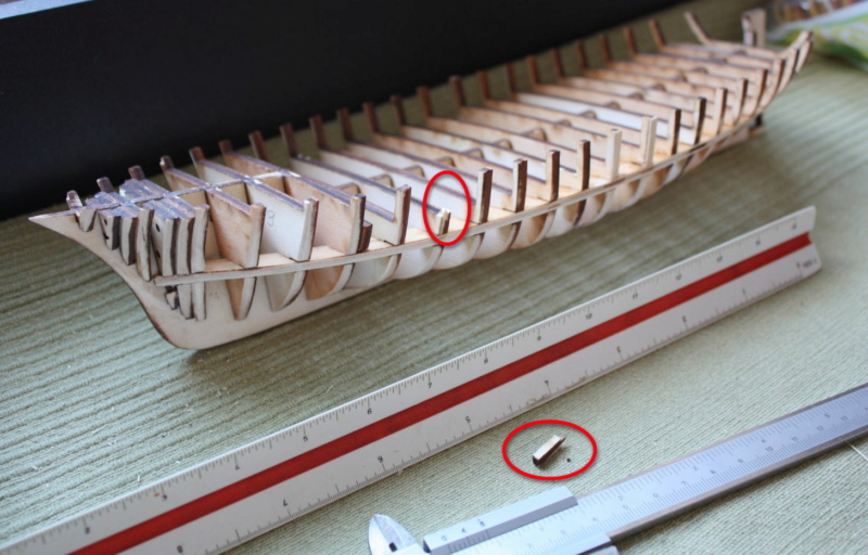

Na već složeni kostur štilca odlučio sam dodati još par profila na krmi i pramcu da bih točnije definirao oblik trupa. Pogledate li bolje, primijetit ćete da su (tko zna gdje) izgubljena tri mala profila. Laserska zraka ne reže vertikalno na površinu šperploče, već malo skrene. To se naročito primjeti na malim detaljima. Rupe u profilima su tu radi točnijeg pozicioniranja dva susjedna profila. Promjer rupe je 2 mm; toliki promjer obično imaju čačkalice.

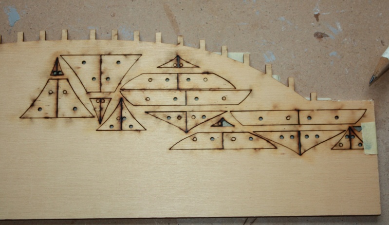

Susjed mi je napomenio da bi dobro došle oznake na rebrima. Ima pravo: dobro bi došle! Mali detalji su dosta spaljeni pa se postavlja pitanje treba li ih uopće rezati laserom. Čačkalice koje imam u svežnju imaju nešto manji promjer od 2 mm, pa ne mogu najtočnije pozicionirati izrezana rebra. Na svu sreću (zamisli!) imam čavle promjera 2,2 mm.

Izdanke rebara koji služe kao ukrepe linice slomio sam već 4 puta (svaki put drugi). To mi se dogodilo dok sam bio zauzet turpijanjem rebara. Zbog tih lomova držim da je potrebno mijenjati redoslijed postavljanja stupića linice; nakon što je dovršeno turpijanje rebara.
Šperploča s kojom radim je meka i lomljiva.

Da,od ove topole rado se slome ali se lako obrađuju za razliku od breze koja je ćvršća ali se jako teško obrađuje.Vrijedi ona stara poslovica:ne mozeš.......

Šperploča topole se dobro reže laserom. Jedan susjed je kupio neku tvrdu šperploču, pa se nije dala rezati.

Dida da bi spriječio lomljenje rebara možeš iskoristiti izrezani unutarnji dio špera uz malu prilagodbu/dodatak furnira/da nema lufta.
Sve to stisnuti sa 2 g stege i problem riješen-možeš turpijati ili rašpati koliko želiš.

livio je napisao/la:Dida da bi spriječio lomljenje rebara možeš iskoristiti izrezani unutarnji dio špera uz malu prilagodbu/dodatak furnira/da nema lufta.
Dobro rješenje,možda manje efikasno kako je navedeno,je na tanko premazivanje sa stolarskim ljepilom te kada se osuši onda rezati,rašpati, brušiti ili bušiti.To veoma često,i uspješno,koristim kod obrade tanjih letvica i izradka.

Dida, zašto si popunjavao između rebara? Meni djeluje da su rebra dosta gusta i letvice bi slijedile liniju trupa bez problema.

Platice mislim raditi od furnira, pa sam mislio da je bolje ako je podloga čvrsta i dobro definirana.stari je napisao/la:Dida, zašto si popunjavao između rebara? Meni djeluje da su rebra dosta gusta i letvice bi slijedile liniju trupa bez problema.

Moja prva maketa je bila bracera i oplatu sam radio od furnira 0,6mm, ali u 2 sloja i bez ispuna i ispala je jako dobro.
