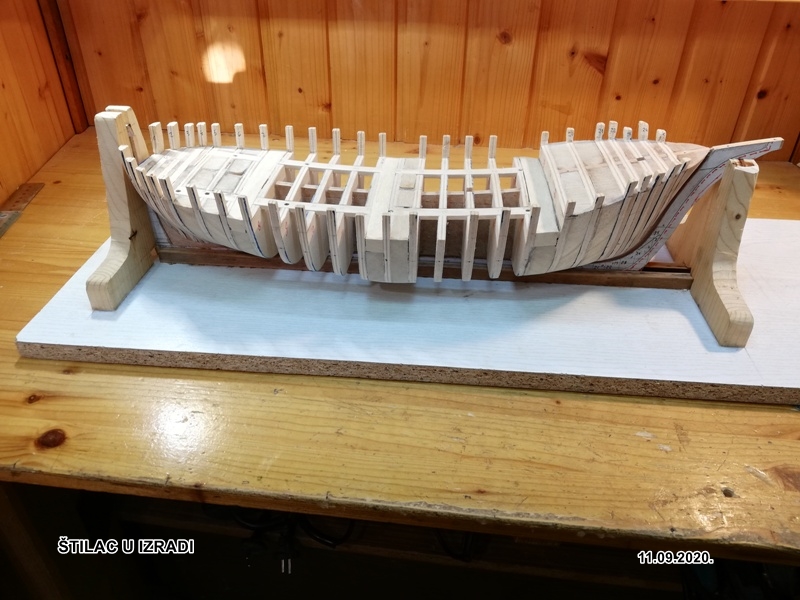

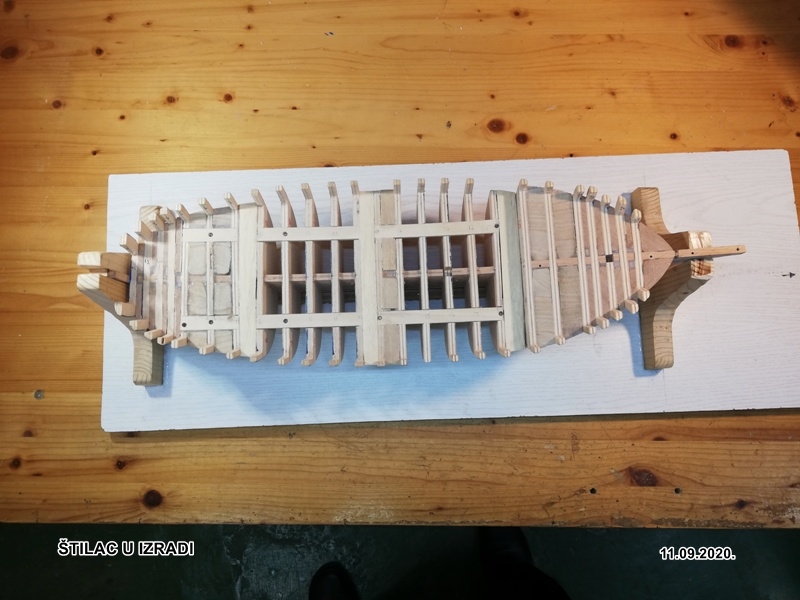

Prostor između rebara ispunjen sa komadima paulovnije adnosno sambe.Trup je pripremljen ,uz još male korekcije,za dalnju fazu izrade.Malo mi je problematična ona kosina kaštela,negdje sam pogriješio,ispala mi je 12 stupnjeva što mi se čini malo prekosa.Molio bi naše znance dali je nužno to ispraviti.

Je li misliš na skok palube na kaštelu?
To bi mogao Željko znati.

Nonić je napisao/la:Prostor između rebara ispunjen sa komadima paulovnije adnosno sambe. Trup je pripremljen, uz još male korekcije, za dalnju fazu izrade. Malo mi je problematična ona kosina kaštela, negdje sam pogriješio, ispala mi je 12 stupnjeva što mi se čini malo prekosa. Molio bi naše znance dali je nužno to ispraviti.
Ne mora biti da si pogriješio. Svaki "padron" je imao svoje zahtijeve na svoj brod.

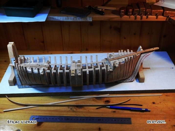

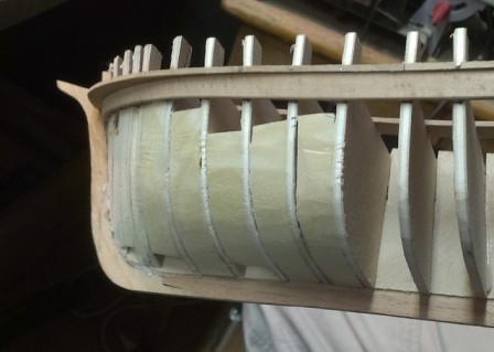

Postaj by Nonić uto sij 05 2021, 21:28
Nastavljaju se radovi na štilcu.Sviđa mi se kako je Leut počeo oblagati svoj štilac(slika u privitku) pa bi pokušao nešto slično te bi ga zamolio,ako bude imao malo vremena,da mi za početak odgovori na par pitanja.
Da li je žuljnica postavljena,za debljinu razme iznad sponja.
Da li se žuljnica kroji da se prilagodi rebrima,a na pravu širinu se izreže-izbrusi tek nakon postavljanja cente.
Od koliko komada je napravljena žuljnica,koje je debljine(predpostavljam kao razma) i kako se pričvršćuje na rebra odnosno statva.

Nonić točno kako si opisao najprije žuljnica pa centa žuljnica je iste debljine kao razma.

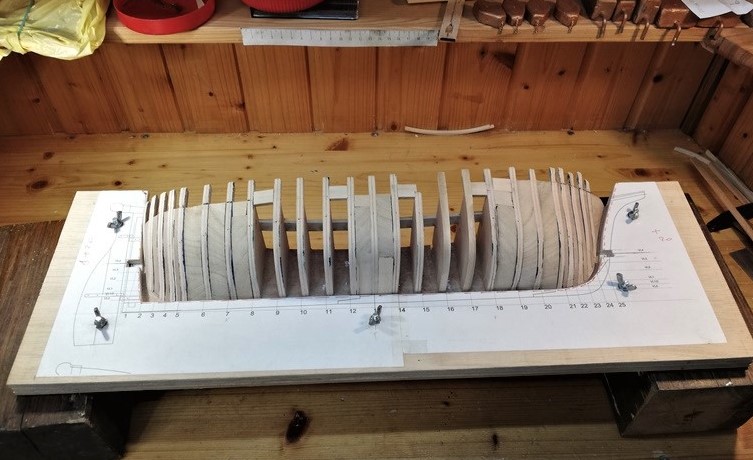

Štilac opet na navozu.Priprema za postavljanje oplate,letvice od bukve 2x7 mm, te za tu svrhu pripremljeni tri tipa postolja,0-90-180 stupnjeva.
