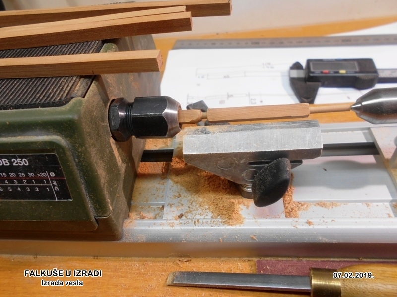

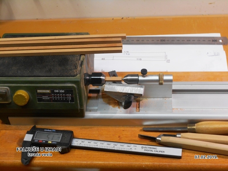

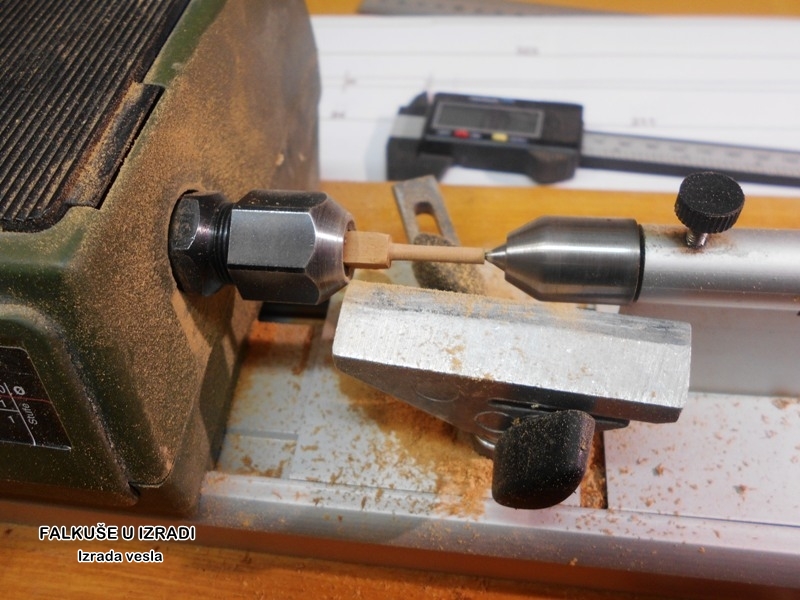

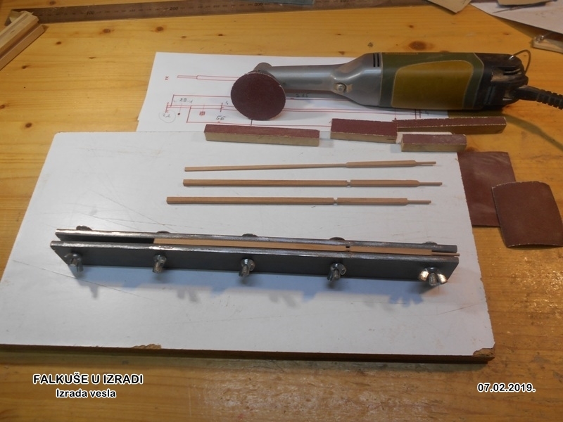

Izrađena vesla.Materijal:trešnja.Najprije napravljene letvice 6x6 odnosno 4x4 mm.Na tokarilici najprije napravljeni okrugli dijelovi te nakon toga brušenje,tesanje,rašpanje do oblika prema skici dobivene od našeg Starog,tako ako vesla nisu u redu imam koga okriviti-malo šale.
Evo nekoliko snimaka izrade istih.

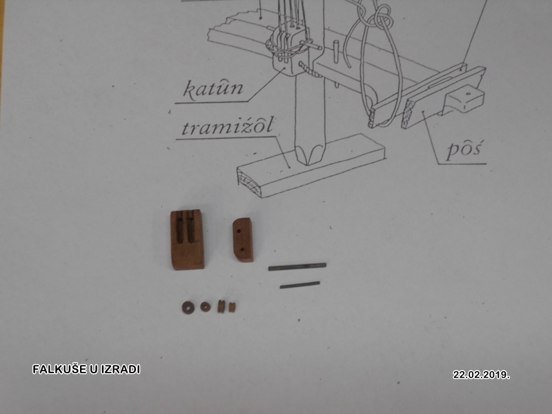

Postaj by Nonić sub vel 23 2019, 00:46

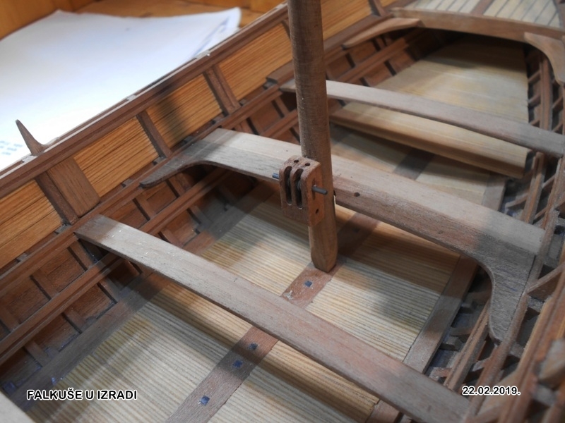

Izrada katuna
Iz komada  trešnje uz malo rezanja,blanjanja,glodanja,bušenja.tokarenja došlo se do dijelova katuna,koji su se probno montirali na jarbole-cilj je bio da se koloture mogu okretati unutar izradka,eventualne nedostatke daju se ispraviti.

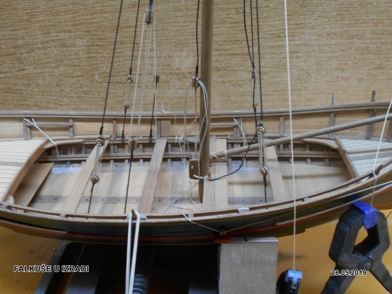

Postaj by Nonić uto svi 28 2019, 21:11
FALKUŠE OPET NA NAVOZU-Montaža snasti>0puta,vrv....

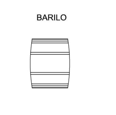

U međevremenu mi Stari poslao skicu onih baćvi-barila,pa sam prestao se "igrati" sa konopima i počeo raditi iste.Ako izrada ne bude uspjela.normalno,on će biti krivac. Laughing

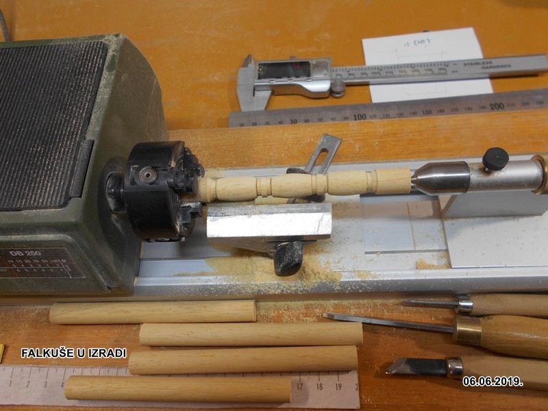

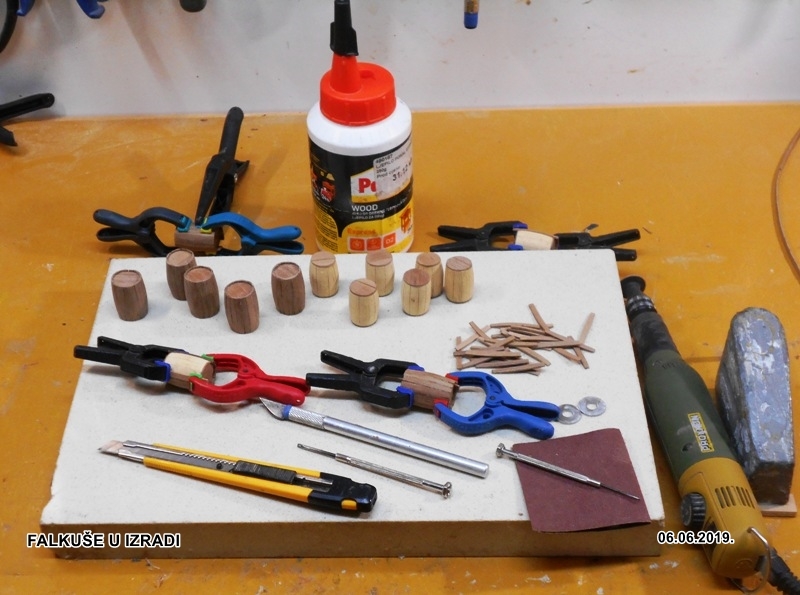

Postaj by Nonić čet lip 06 2019, 16:03

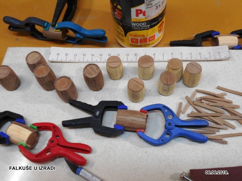

Izrađuju se barili-bačve koje su služile za soljenje ribe,

FALKUŠE U IZGRADNJI - Page 4 Empty Re: FALKUŠE U IZGRADNJI
Postaj by stari pet lip 07 2019, 06:45
Izgleda da ti je Stari dao dobru skicu i upute.Very Happy Very Happy
Nego, jesi li steznu glavu dobio uz tokarilicu ili si ju posebno naručio?

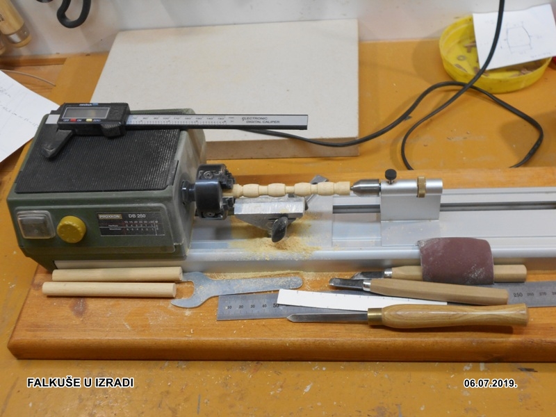

Postaj by Nonić pet lip 21 2019, 00:11
stari je napisao/la:
Posebno naručio.Imaju dva tipa steznih glava za ovu malu tokarilicu
FALKUŠE U IZGRADNJI - Page 4 FF119
Ostale detalje možeš pogledati na
www.crom.hr/download
Dida je napisao/la:
Je li cijeli strojčić Proxxonov? Bačvice odlično izgledaju.
Da cijeli strojčić je proxxonov ali nažalost nije izdržao do kraja,male bačvice-barili nisam uspio završiti.Strojčić poslao u servis.Unaprijed,nažalost imam iskustva,znam  dijagnozu popravka>treba mijenjati motor a i elektronika je nešto sumnjiva?

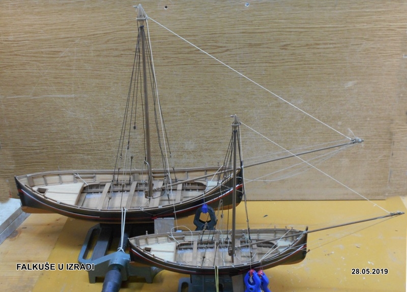

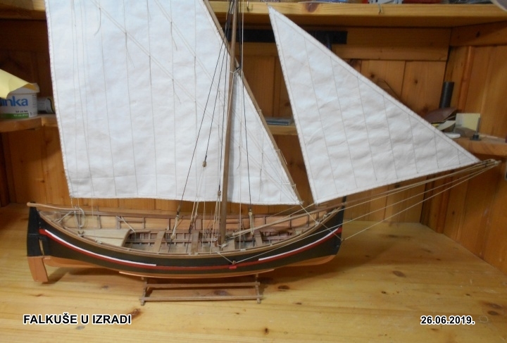

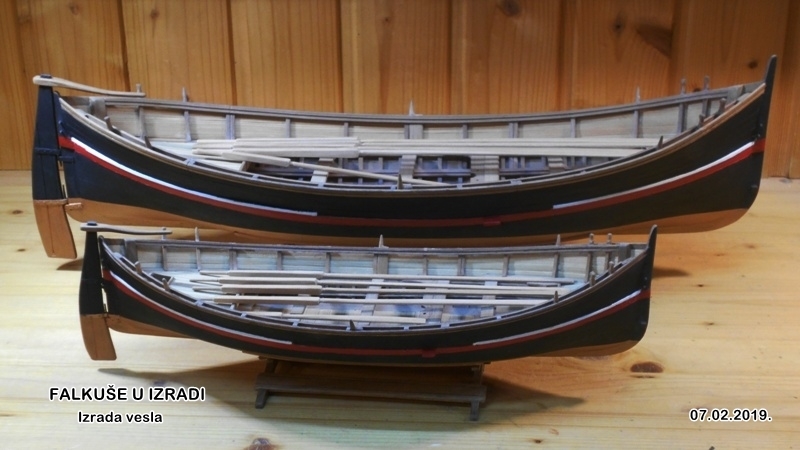

Postaj by Nonić sri lip 26 2019, 21:39

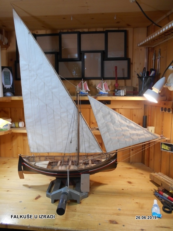

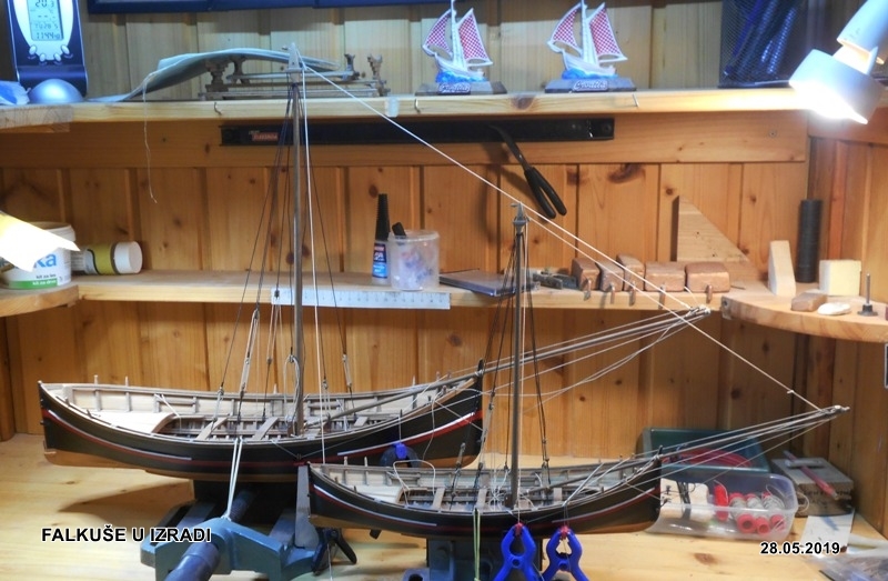

Nakon podizanja jedara vidljivo je da treba napraviti nova jedra za onu manju,1:30,falkušu(slika 1).Jedra su ispala previše nagrišpana-naborana.Za veću,!:20,falkušu (slika 2 i 3)zadovoljavaju,bar po nekom mojem kriteriju.
FALKUŠE U IZGRADNJI - Page 4 FF122
FALKUŠE U IZGRADNJI - Page 4 FF-123
FALKUŠE U IZGRADNJI - Page 4 FF124
Posts : 713
Postaj by Dida čet lip 27 2019, 09:27
A da jedro prvo probaš ispeglati?
Posts : 2132
Postaj by Nonić čet lip 27 2019, 15:26
Dida je napisao/la:A da jedro prvo probaš ispeglati?
Peglao sam je i peglao i prije i poslije izrade ali ostala je kako vidiš na slici.Tek pri izradi uvidjeli gdje smo pri šivanju griješili.U izradi smo novg jedra i prečke-floka za onu manju falkušu,valjda će ispasti malo bolje.

Postaj by Nonić ned srp 14 2019, 21:39

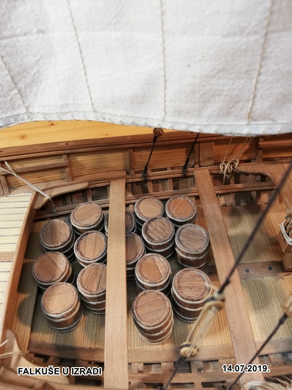

Bačvice-barili izrađeni.evo kako otprilike izgledaju.
FALKUŠE U IZGRADNJI - Page 4 FF127
FALKUŠE U IZGRADNJI - Page 4 FF128
Posts : 713
Postaj by Dida ned srp 14 2019, 22:05
Bačvice su ti odlične! Nisu sve jednake?
