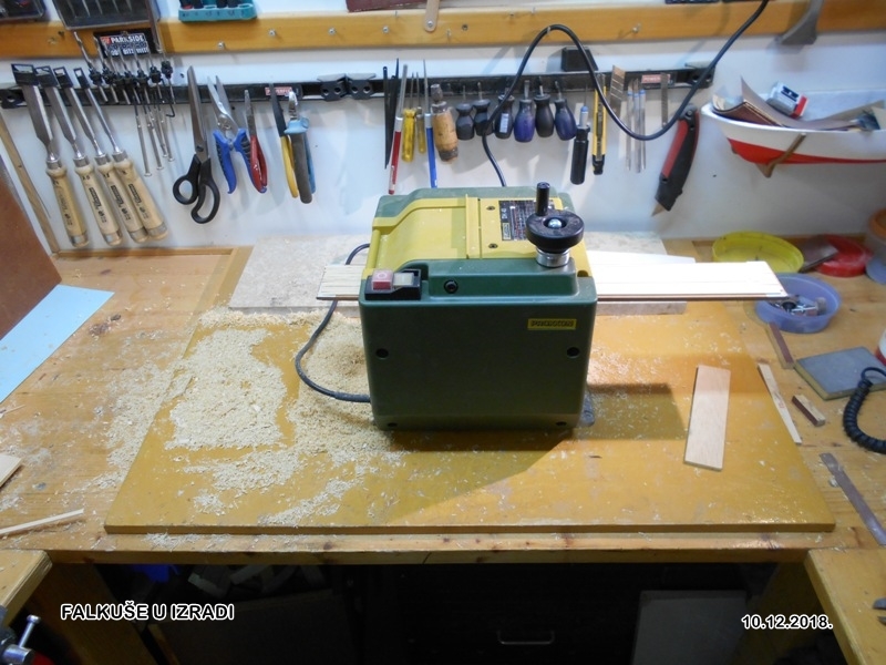

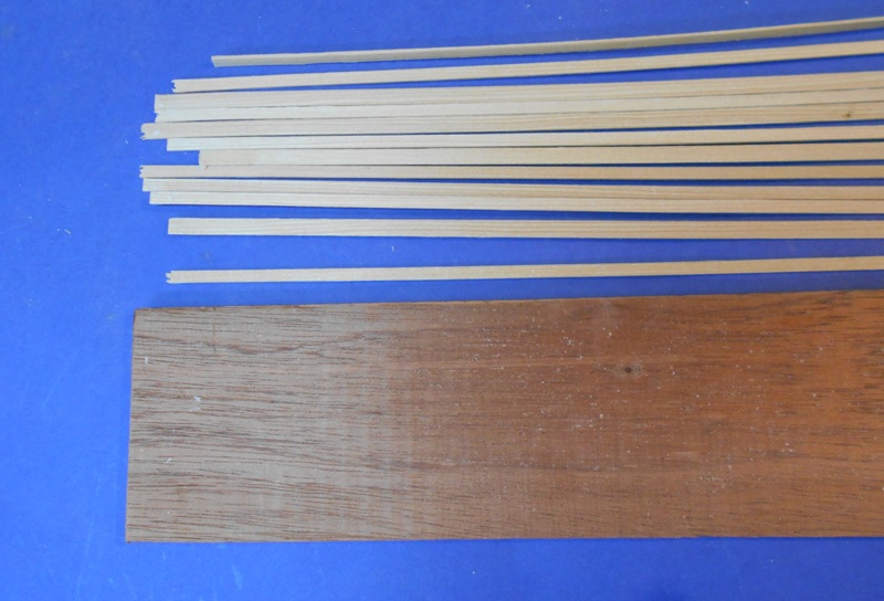

Letvice debljine 1 mm.
Pripremljene letvice širine 3,5 i 5 mm na debljači izblanjao na debljinu 2 mm.

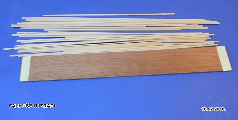

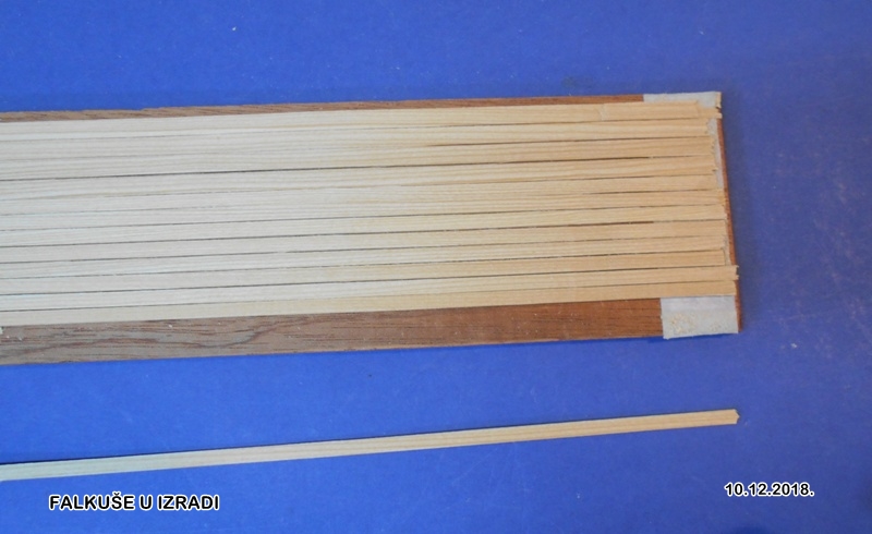

Na predhodno napravljenoj letvi 70x5 mm,na krajevima zalijepio običnu obostrano ljepivu traku.Treba napomenuti da letva mora biti ravnomjerno iste debljine.
FALKUŠE U IZGRADNJI - Page 3 FF75
FALKUŠE U IZGRADNJI - Page 3 FF76

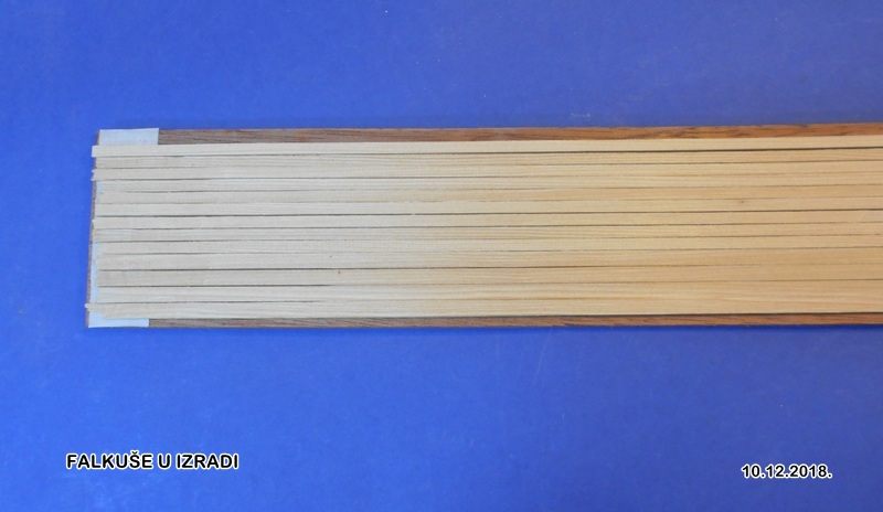

Letvice debljine 2 mm zalijepiti tik jedna uz druge na obostranu ljepivu traku.
FALKUŠE U IZGRADNJI - Page 3 FF76-1
Sada pažljivo postepeno blanjati letvice za 1 mm t.j.da ukupna debljina (letva+letvica) bude 6 mm.Može se kontrolirati sa šublerom-pomičnim mjerilom.
FALKUŠE U IZGRADNJI - Page 3 FF77
Prije skidanja letvica sa letve jedna je odljepljena te kontrolirana debljina.
FALKUŠE U IZGRADNJI - Page 3 FF78
Konačni rezultat-sve letvice su iste debljine,uz zanemariva odstupanja.
FALKUŠE U IZGRADNJI - Page 3 FF79

Dida je napisao/la:Bravo Nonić! Jesu li ti letvice na svakom mjestu željene  debljine? Jesu li na krajevima tanje?
Da,po čitavoj dužini su iste debljine,krajeve cca 20 mm treba odbaciti-tanje su zbog debljine ljepive trake i uobičajnih "problema" kod početka i završetak blanjanja.

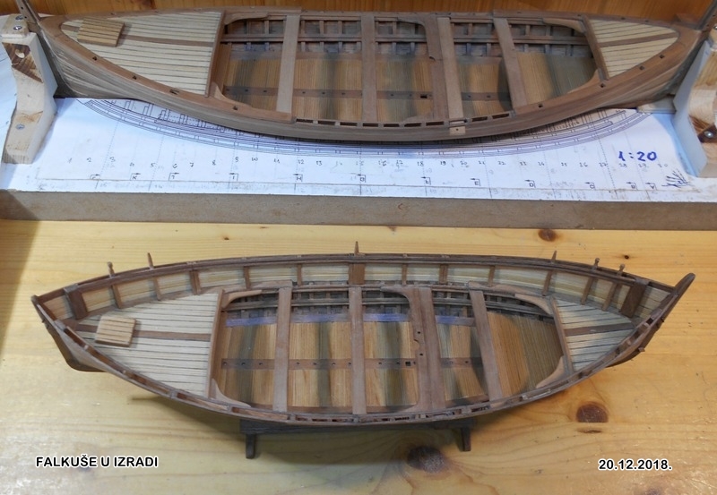

Postaj by Nonić čet pro 20 2018, 21:30
Falke na manjoj (1-3o) postavljene....
FALKUŠE U IZGRADNJI - Page 3 FF82
FALKUŠE U IZGRADNJI - Page 3 FF83
FALKUŠE U IZGRADNJI - Page 3 FF84
FALKUŠE U IZGRADNJI - Page 3 FF85
Slijedi izrada i montaža falki na većoj falkuši (1-20)....

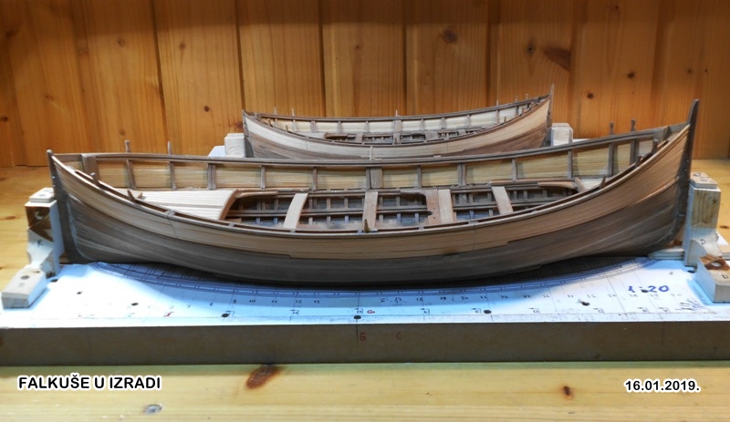

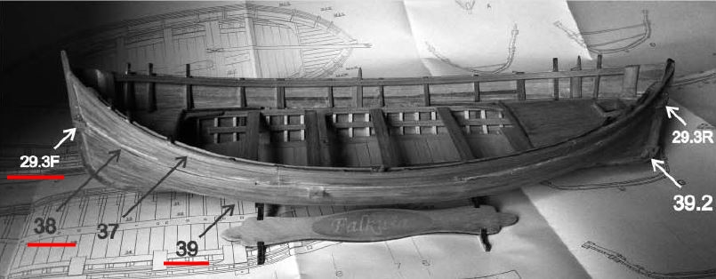

Koristim sliku Maristeline falkuše gdje su prikazane pozicije:29.3F-Mozun,38-sheer strake i 39-paraskusa,te bi zamolio znalce da objasne čemu iste služe,kako se montiraju i dimenzije.Naime,iz raspoložive dokumentacije koju koristim,nigdje nije prikazan detalj istih.
FALKUŠE U IZGRADNJI - Page 3 FF87
FALKUŠE U IZGRADNJI - Page 3 Empty Re: FALKUŠE U IZGRADNJI
Postaj by Nonić sri sij 23 2019, 20:45
Nonić je napisao/la:Koristim sliku Maristeline falkuše gdje su prikazane pozicije:29.3F-Mozun,38-sheer strake i 39-paraskusa,te bi zamolio znalce da objasne čemu iste služe,kako se montiraju i dimenzije.Naime,iz raspoložive dokumentacije koju koristim,nigdje nije prikazan detalj istih.
Falke postavljene i na većoj(1:20)falkuši,te i dalje očekujući pomoć oko nerješenih pozicija(mozun,paraskuša,sheer strake),u međuvremenu rješavati će se kormila te pokušati obojiti vanjske površine trupa.
FALKUŠE U IZGRADNJI - Page 3 FF88

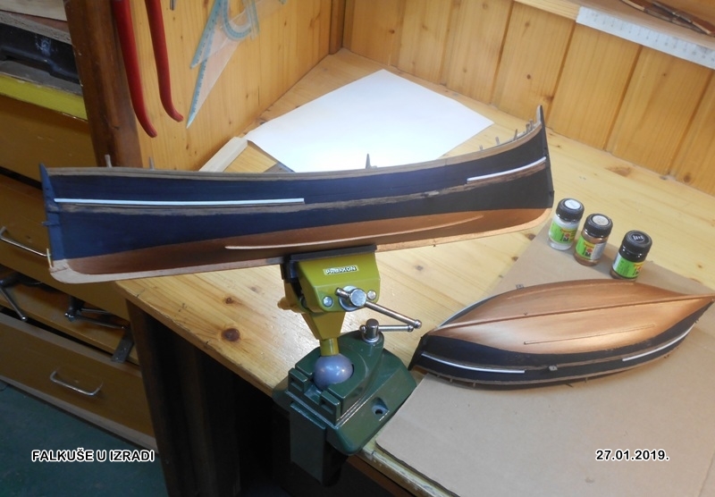

Kormila u izradi,početak bojenja vanjskih površina trupa.
FALKUŠE U IZGRADNJI - Page 3 FF90

Postaj by Nonić pon sij 28 2019, 23:42
Dida je napisao/la:Nekada, davno, barka je bila one boje koja se mogla naći i kupiti u trgovini. Very Happy
Prihvaćeno,počelo je bojenje-sa onim bojama koje mogu naći u škveriću. Very Happy
FALKUŠE U IZGRADNJI - Page 3 FF91
