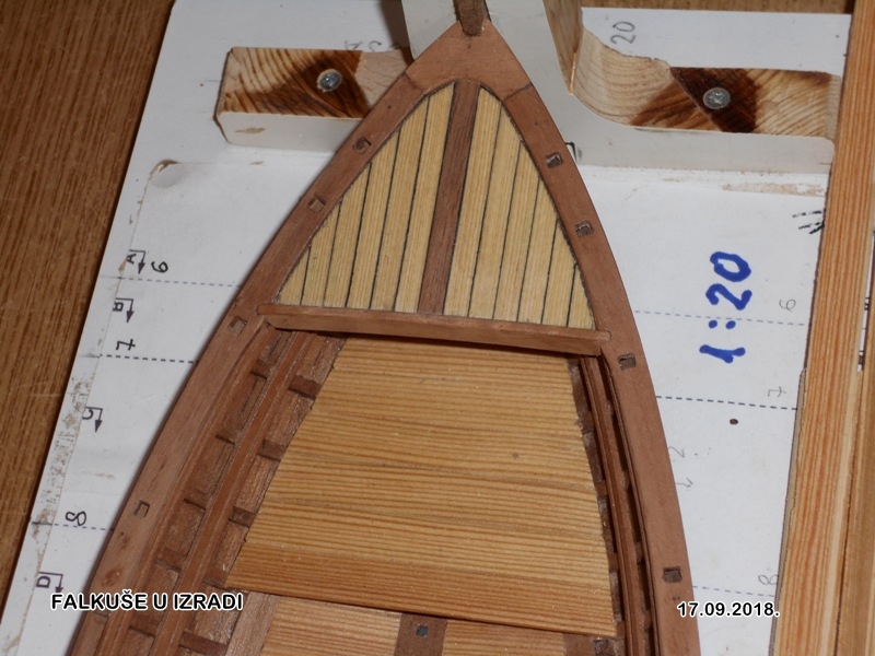

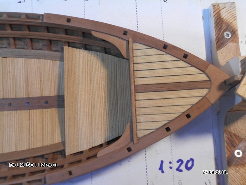

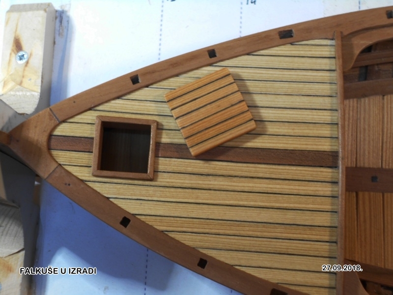

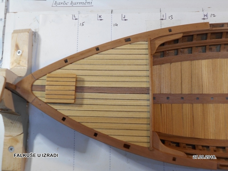

Palube na većoj falkuši postavljene (1:20) ,slijedi izrada paluba na manjoj falkuši (1:30).

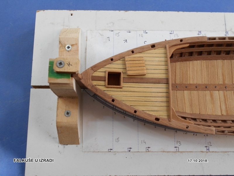

Postaj by Nonić čet lis 11 2018, 21:17
U izradi su palube na manjoj (1:30) falkuši.
FALKUŠE U IZGRADNJI - Page 2 FF38
FALKUŠE U IZGRADNJI - Page 2 FF39

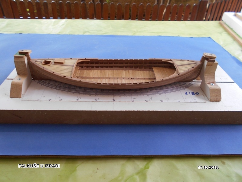

Postaj by Nonić sri lis 17 2018, 23:43
Palube postavljene,slijedi izrada karina-statvi.

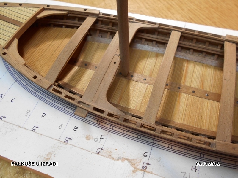

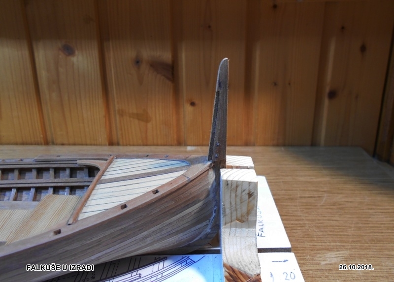

Postaj by Nonić pet lis 26 2018, 23:35

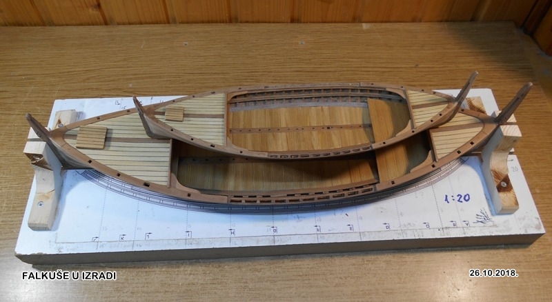

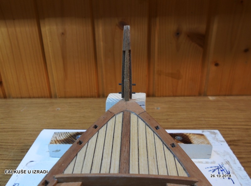

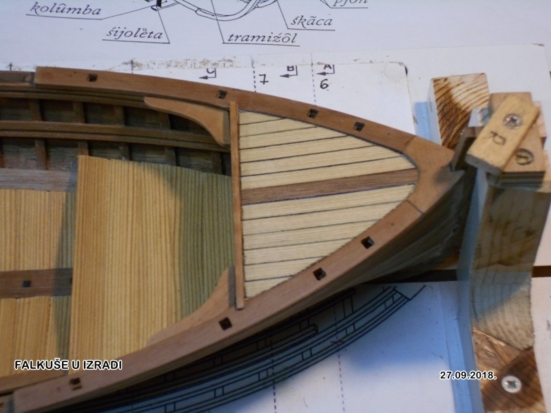

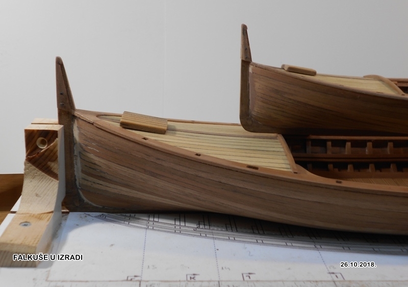

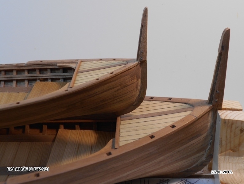

Karine-nastavci statva postavljeni,za predpostaviti je da bi iste trebalo još obraditi.Promatrajući nacrte i slike istih primjetio da su negdje pravokutne a negdje skošene prema pramcu,zato očekujem da će mi netko od znalaca dati primjedbe odnosno reći kakve bi trebale izgledat,još uvijek su skidljive te se daju dodatno obraditi.
FALKUŠE U IZGRADNJI - Page 2 FF42
FALKUŠE U IZGRADNJI - Page 2 FF43

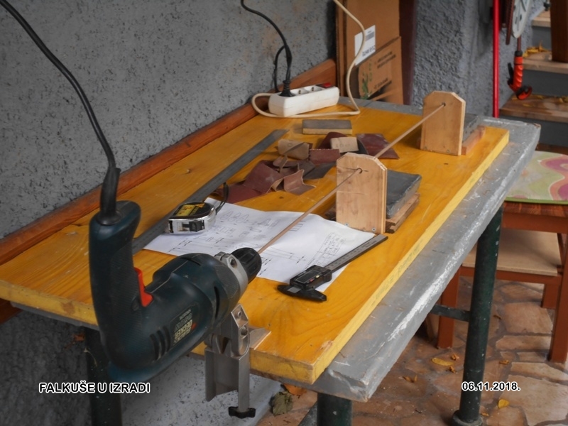

Postaj by Nonić uto stu 06 2018, 20:58
Montirani su banki-klupe,trastan,bracul-koljeno od trastana.S obzirom da jarbol  prileže uz koljeno trastana,radi prilagođavanja izradili se jarboli, te onako usput,kad se već tokari izradili se i kosnici i lantine.Sve se ovo izradilo pomoću ove dvije tokarilice-materijal:orah.

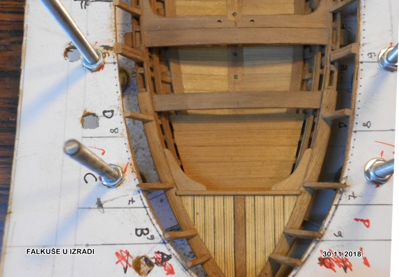

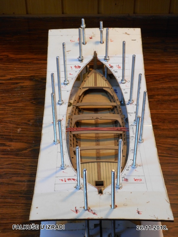

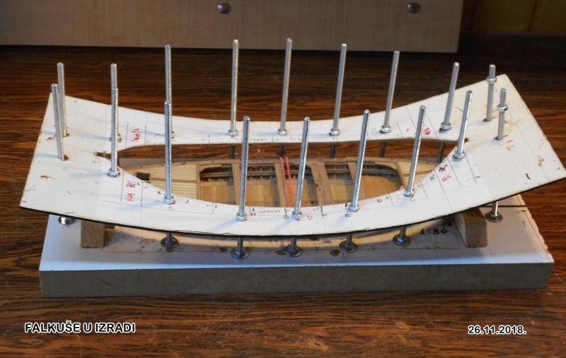

Postaj by Nonić pon stu 26 2018, 20:53
Skela je postavljena,priprema za izradu i montažu:mamkula,mamkula od falke,bitva-mancula,te skaram-škermi.
FALKUŠE U IZGRADNJI - Page 2 FF56

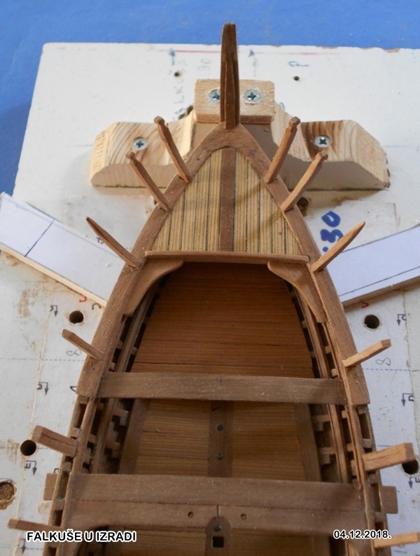

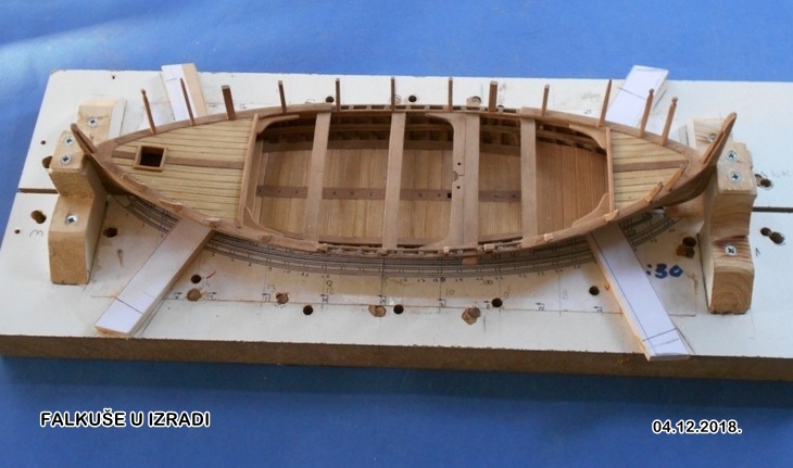

Postaj by Nonić uto pro 04 2018, 23:29

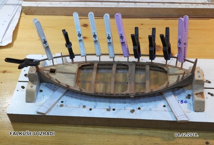

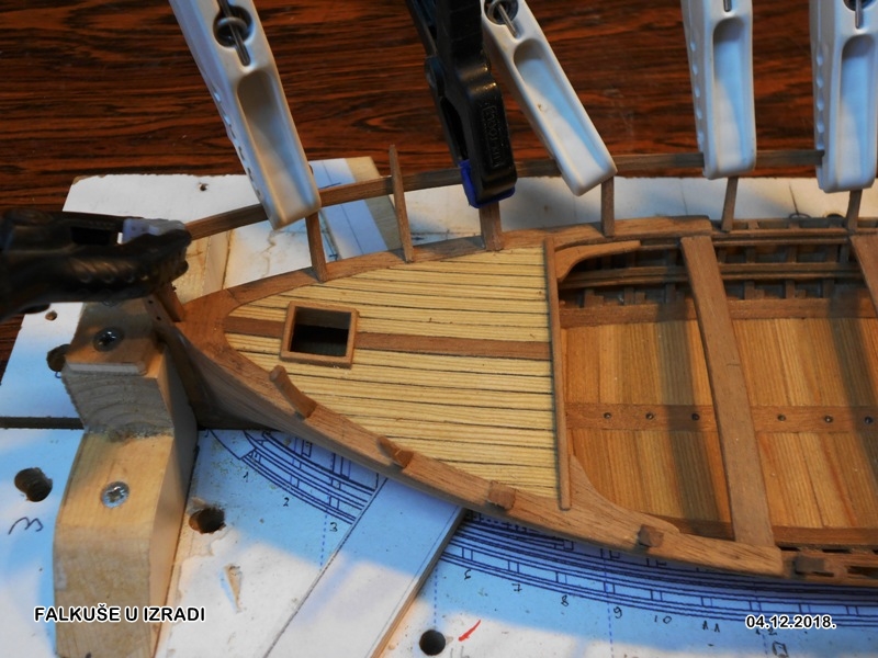

Skela skinuta,falkuša opet na navozu,počelo je"uštimavanje"linija cente.

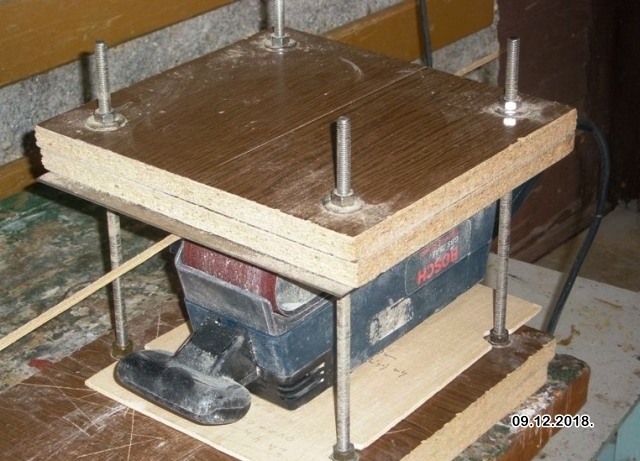

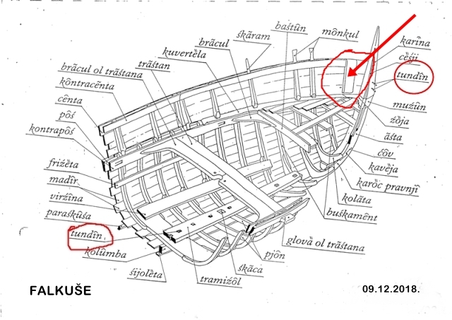

Falke(linica) se planira izraditi od ariša-da baš sve ne bude od oraha.Debljina 1,5 mm za mjerilo 1:20 odnosno 1 mm za mjerilo 1:30
Do sada sam debljine letvica radio sa "uradi sam" debljačom,prikazanoj na slici,ali sada bi pokušao raditi sa debljačom DH40.Problem je što sa istom mogu napraviti min.debljinu 2 mm.Tražim pomoć od kolega forumaša,koji imaju sličnu debljaču(kao DH40) da iznesu svoja iskustva kako sa istom napraviti tanje letvice.
FALKUŠE U IZGRADNJI - Page 2 FF73
Tražim pomoć za još jedno objašnjenje.Naime u svim varijantima nacrta,koje imam na raspolaganju,prikazana je ova zaokružena pozicija,ali nigdje nije dat naziv i dimenzije iste.Čemu služi-vidim je kao ojačanje pri kraju falki na krmi odnosno pramcu
FALKUŠE U IZGRADNJI - Page 2 FF72
Posts : 713
FALKUŠE U IZGRADNJI - Page 2 Empty Re: FALKUŠE U IZGRADNJI
Postaj by Dida ned pro 09 2018, 22:39
Nonić je napisao/la:Falke(linica) se planira izraditi od ariša-da baš sve ne bude od oraha. Debljina 1,5 mm za mjerilo 1:20 odnosno 1 mm za mjerilo 1:30.
Do sada sam debljine letvica radio sa "uradi sam" debljačom,prikazanoj na slici, ali sada bi pokušao raditi sa debljačom DH40.Problem je što sa istom mogu napraviti min.debljinu 2 mm.Tražim pomoć od kolega forumaša,koji imaju sličnu debljaču(kao DH40) da iznesu svoja iskustva kako sa istom napraviti tanje letvice.
Ja imam takvu debljaču, ali nisam uspješno riješio problem koji spominješ. Probao sam točkasto prilijepiti dvije letvice jednu uz drugu, i onda blanjati malo s jedne, malo s druge strane. Nije mi ispalo dobro. Kada je letvica tanka, nož počne otkidati komadiće letvice. Možda sam trebao uzeti nove noževe, ali ih nisam imao. Osim toga naneseno ljepilo nije bilo u svakoj točki jednake debljine.
