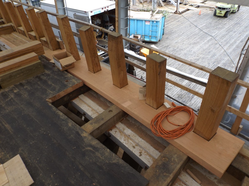

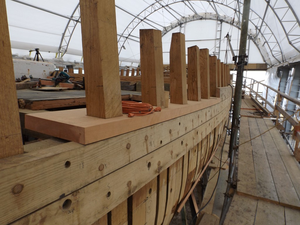

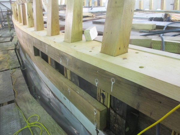

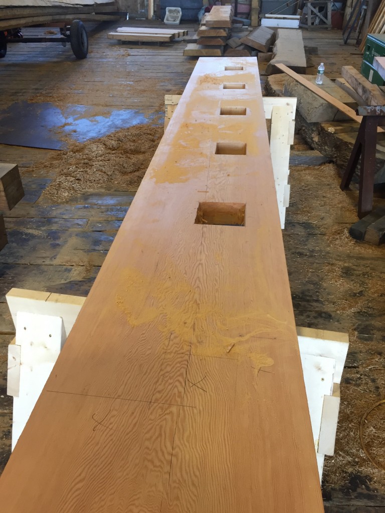

Pratim progres rada ove (polu)makete g-dina Matije, i malo je rijeci .... da nemam rijeci. Pa bih zamolio da mi kazete imena djelova strukture brodica koje su objelezene na slikama dolje:
Pola Leuta 1:10 - Page 2 AiWcyWn
Pola Leuta 1:10 - Page 2 J8KzSsY
Pola Leuta 1:10 - Page 2 NTwJjeX
Za trapezasti deo shvatam da ima ulogu da spaja zadnje madire (uzvoj-???) sa provenom astom, i time obezbedjuju vecu poprecnu krutost prove.
A za djelove u obliku "ceslja", shvatam da trebaju "drzati" rebra u zeljenom polozaju, i obezbedjuju vecu uzduznu krutost brodica u djelu prove i krme.
I dali se tako radi na "velikim" brodicama???

Hvala svima na komentarima (i glasanju Wink),
MarDel  - taj trapezasti dio samo povezuje razmu (dio sa "češljem"), sa drugom stranom (koje kod mene nema). Taj trokut na provi i krmi je nastavak razme koja se proteže cijelim bokom broda.
Da li ga imaju svi brodovi? Nemaju na taj način, različiti brodovi, različita konstrukcija.
Evo nekoliko fotografija:

Ako nekoga zanima evo i jedan link na galeriju gdje je prikazana rekonstrukcija shooner-a  Ernestina
https://www.flickr.com/photos/schoonerernestina-morrissey/albums/72157653907856743
