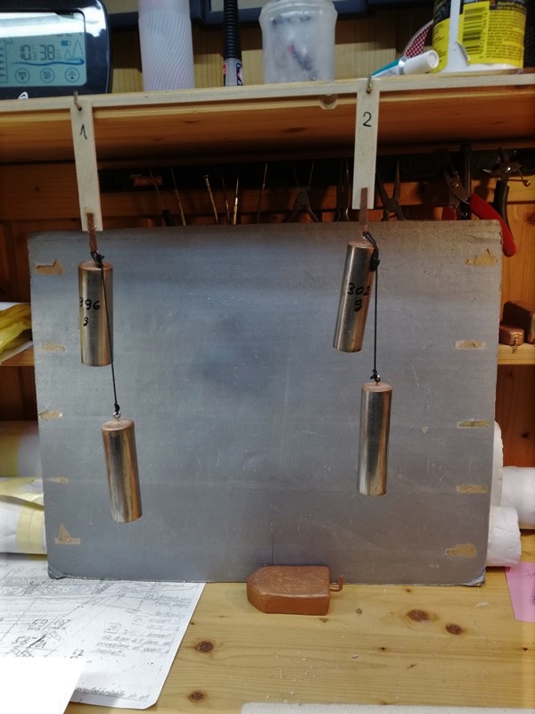

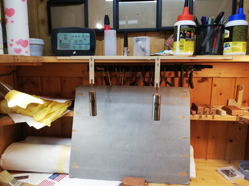

Uzeo sam dvije bakarne ploče spojne površine 5x10 mm. Drvo je šper-topola, dvije vrste ljepila, kako je navedeno u prvom javljanju.
Sutra ih opterećujem sa određenom težinom i vidjeti da li mogu i koliko izdržati opterećenje, (Inače na mojim maketama već desetak godina bakarne trake su zalijepljene na drvene dijelove sa Loctite-gel i još uvijek se dobro "drže"-malo šale)

Nastavljamo sa pokusom.Zalijepljene trake su opterćene.Traka 1 (dvokomponentno ljepolo) sa 396 g a traka 2 (Loctite-gel) sa 302 g Do dalnjega.....

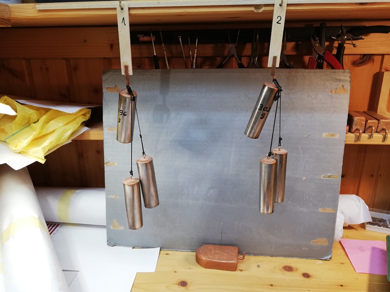

Od večeras dvostruko opterećenje-do dalnjega....

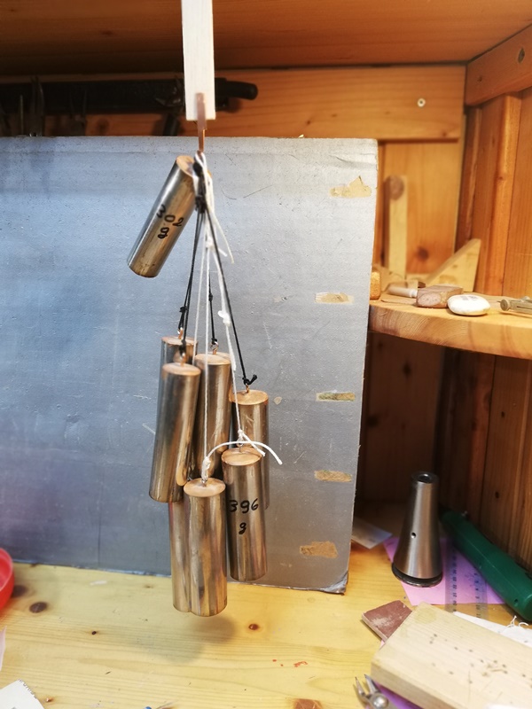

Još uvijek drži pa evo opteretio sam ih još sa jednim utegom...do dalnjega.
Zanima me,pokušati ću,i sa onim ljepilom " loctite 60 sec",puno je jeftinije i odmah ne zalijepi.Sada njega uglavnom koristim.To bi moglo biti interesantno i za tebe

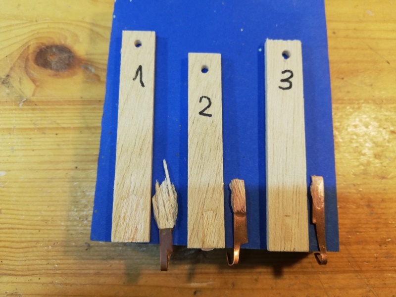

Postaj by Nonić ned oľu 20 2022, 20:47
Zaleksi je napisao/la:Drži kad je u pitanju smična sila, ali otpada ako ga malo potegnem u stranu

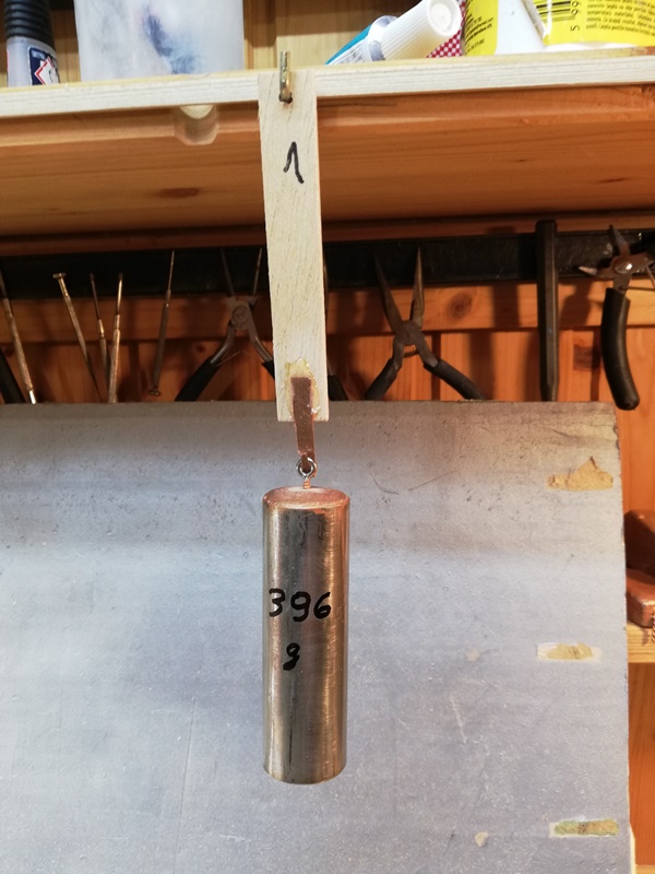

U "eksperimentiranje"uzeo i treću vrstu ljepila,najčešće ga koristim.Sva tri uzorka bili su danima opterećeni sa cca 2 kg težine.
Da kad se gura traka sa strane,prema gore,traka se relativno lako odljepi ali iz posljedne slike je vidljivo da prije popusti drvo nego ljepilo.Trebalo je uzeti za uzorak tvrđe drvo.
Za mene nema dvojbe,ako bude prilike,za ljepljenje bakarnih traka koristiti ću i dalje  ta ljepila.Ako budeš našao bolje rješenje svakako obavijesti nas preko foruma.
