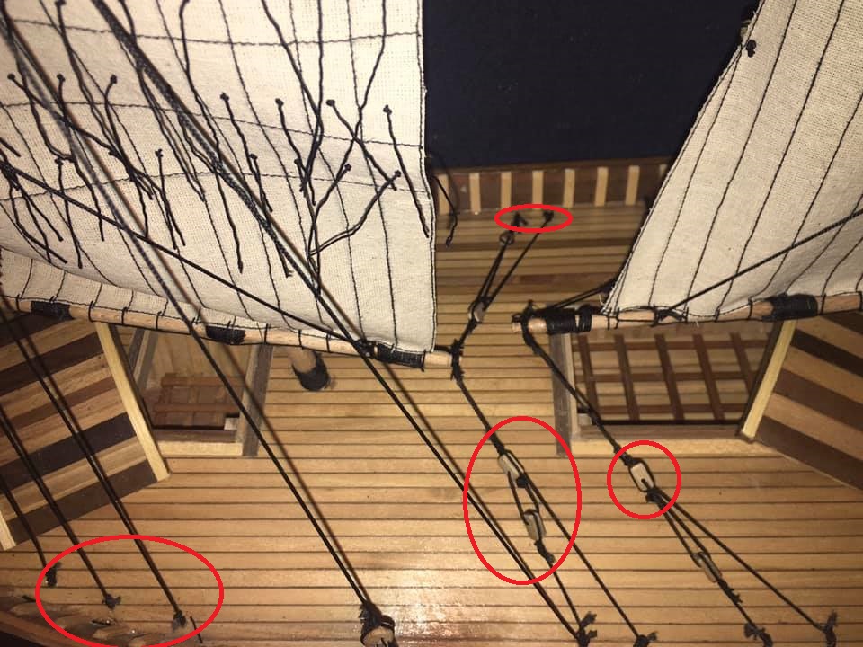

Buceli (koloturnici) nisu dobro postavljeni (stoje naopako) a bilo bi i bolje da imaju utor, bio bi vjerniji izgled.

Dida i Matija hvala prihvataju se kritike .
imao sam nekoliko planova i radio sam ga iz jednog .
Pokusajte pogledati neke ostale makete i vidjecete da zadnjih godina nijednu maketu ne bojim (bajcam ili sta vec ) .
Licno mi je ovako ljepse a i ne daje mi sanse da sakrijem bilo kakvo kitanje ili sta vec na trupu . Iz tog razloga su i konopi crni jer sam mogao upresti ih bilo koje boje .
Da bi ga obojao i patinirao nebi mi trebalo vise os sat dva sa sve jedrima .
Znam da su ovo radni brodovi i da ih je vjerovatno napravljeno hiljade u raznim varijantama zato su i planovi razliciti, i potpuno sam svjestan da jedan radan brod nije mogao biti samo zasticen bezbojnom zastitom .
To mogu danas ovu kako ih ja nazivam paradni . U Budvi ima dva leuta radjena od plemenitih drveta samo bezbojno zasticeni . Ali od njih se ne zivi nego sluze za uzivanje .
Nisam dobro razumio u vezi kolutarnika jer po planu stoje ovako . volio bi da mi pojasnite jer sve radim rucno pa mi samo vezivanje oduzme ni po dana za oakvu maketu , jer ona je jedna od najlaksiih za vezivanje .

Kada "Uguglaš" brodski koloturnici, a i ne samo brodski, vidjeti ćeš da se unutar koloturnika nalazi užljebljeni kotač preko kojega prelazi konopac. Vidiš da, kada konopac prolazi sa donje strane i nateže se prema dolje, ne prelazi preko kotača(čića). Nadam se da si razumio.

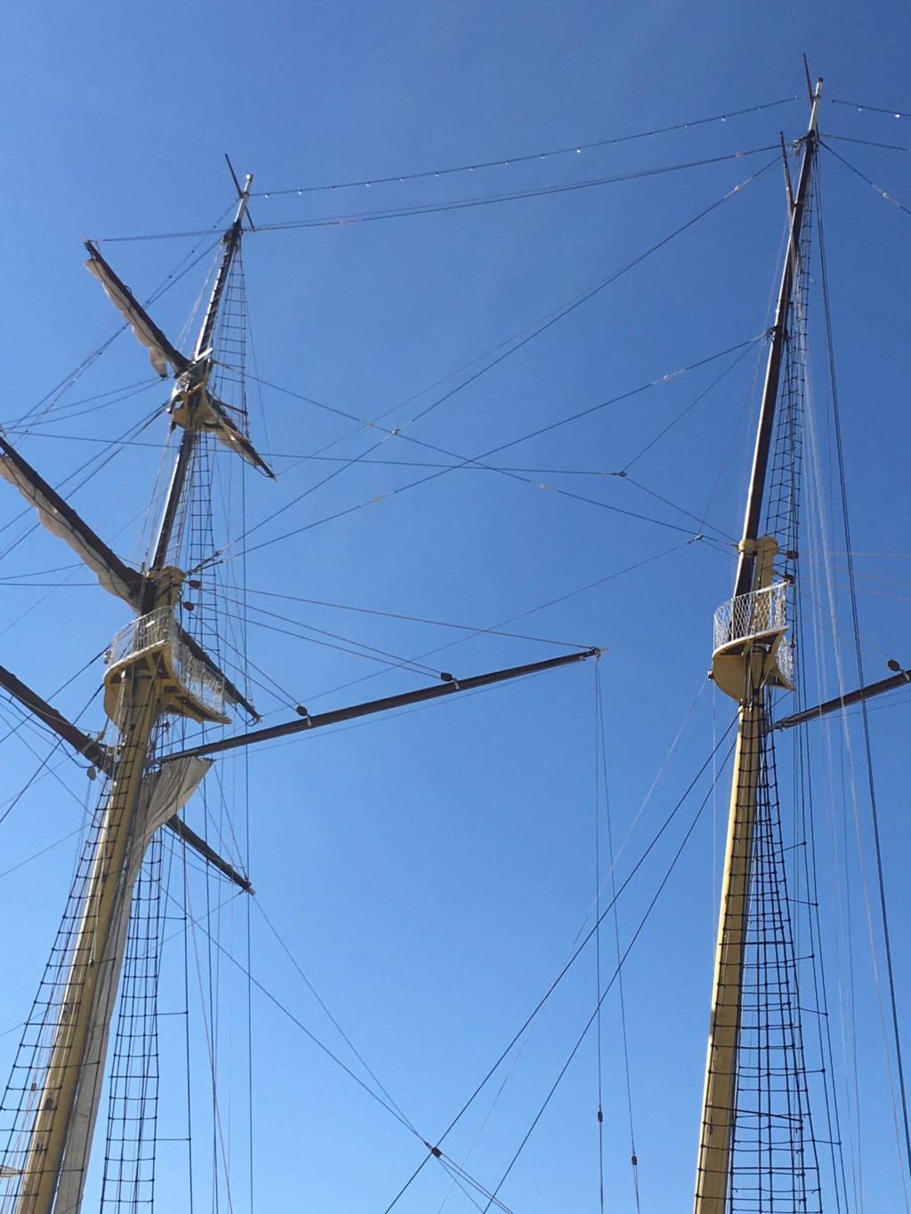

evo nekih primjera bas kod Jadrana
slikano pre neki dan kad sam bio kafu u kaficu naspram njega
drugo evo jaboli nisi paralelni , za izlozbu je to recimo minus
ili da su konopi pvako izuvijani
a recimo ovo je maketa iz 1937 koju sam rrestaurirao , izvadjena ispod suta od armiranog betona , nasi domaci je bacili a rus koji je kupio hotel je izvadio (trebamo da se stidimo ) .
Maketa koju sam zavrsio na selu jer njene dimenzije su preko 3x3metra bez postolja pa mi hvalila visina u kuci maketa za koji je puna knjika utisaka kao nesto prelijepo itd , morali su je staviti unutar recepcije jer u holu gdje je bila pravila je zastoj svi hoce da se slikaju . a videcete da je maketa imaginarna . tako da ono sto rekog sto ljudi hiljadu ukusa

Koloturnici, buceli su kod tebe napravljeni samo sa rupom, nema utora koji simulira da se unutra nalazi koloturnik, uz to si još rupu sa provućenim konopom vezao da bude na donjoj strani pa je strašno upadljivo (da nije dobro).
Na ovoj slici sam to pokušao objasniti u čemu je problem, nadam se da je razumljivo.
Prva slika je bucel u presjeku a druga je po boku. Ispod je fotografija tvojih bucela koji bi drugačije izgledali samo da je konop koji prolazi kroz njih postavljen na suprotnu stranu.
Nadam se da sam uspio objasniti.
Evo nekoliko primjera na mojim maketama:
Pozdrav, Matija
