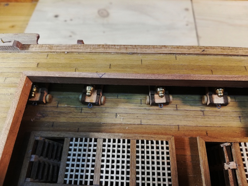

U izradi sam makete jednog ratnog broda.Upravo sam u fazi montiranja topova koji su nabavljeni pred više godina-od mjedi-mesinga su.Nakon postavljanja primjetio da previše sjaje.Imam iskustva da mesing s vremenom malo potamni-dobije patinu.
Molio bi kolege,koji imaju neka iskustva ili informaciju,kako bi se moglo ubrzati potamnjenje-patiniranje tih topova.Klasično brumiranje ne bi došlo u obzir,većinom topova je već montirano-preostalo je još dvadesetak na otvorenoj palubi.

Hvala na informaciji.Da li taj "Excdibur" brumira i mesing jer,malo šale,lovci ipak nemaju puške od mesinga.Kako bi ga ja mogao nabaviti.Maristella nudi za brumiranje mesinga "Mesingoksid" 100 ml po cijeni 125 kn.
Ipak na kraju se pitam da li bi uspio patinirati. a da ne napravim veću štetu, Naime većina topova samo proviruju kroz ove otvore,ima ih osamdesetak.Svako iskustvo i informacija rješavanju tog problema dobro bi došla.

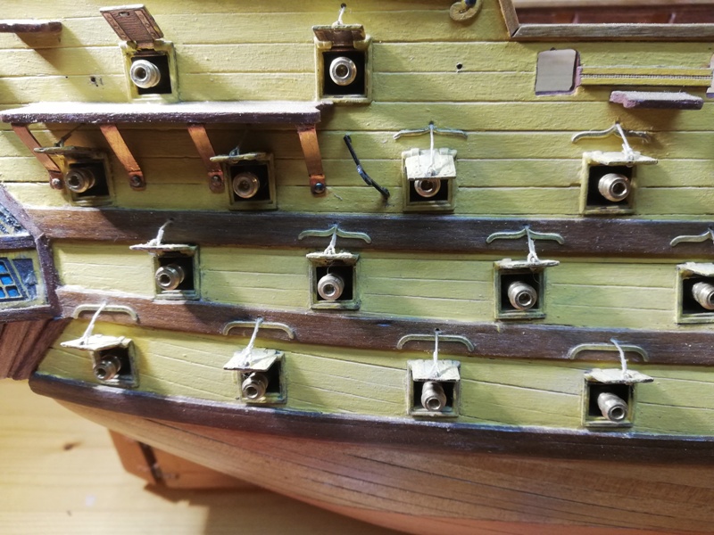

Evo rezultati brumirsnja na "licu mjesta"Zadovoljan sam,dobro su pocrnili.One male svijetle pjegice su ostatak ljepila-ispraviti ćemo.
Kod kupnje upozorili su me neka uzmem onoliko tekućine koliko ću je jednokratno potrošiti.Nikako ne močiti kistić direktno u bočicu,dobiješ "bevandu",te jako skratiš rok upotrebe.
Za brumiranje onih osamdesetak topića potrošeno je 2 ml.
