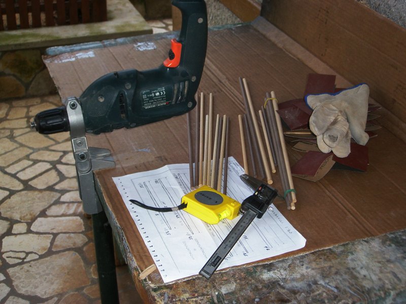

Nonić,
Kruška je to rezana ,bridovi oblanjani pa istokareno…
Snimljeno na veče mobitelom pa se slabije vidi.
Bukva je tvrđa teže ju je tokariti,
Ja imam tokarski za drvo već dosta dugo od AMATIJA - nije baš nešto ali još radi.
Nonić, makinice došle u subotu .Pila je zmija ,freza isto isprobana,još nisam debljaču testirao .
Spreman za veče izazove.
Još jednom velika hvala na pomoći.
Bog!
Bog!

Re: Felucca
livio je napisao/la:,
Imam i ja onaj mali proxxonov tokarski stroj za drvo,ali za izradu jarbola,nakon kupnje okruglih profila od oraha,breze ili eventualno bukve,koristim klasičnu tehnologiju-prikazanu na ove dvije slike,nije baš nešto ali za moj skromni kriterij zadovoljava.
Usput na jednoj prijašnjoj slici-građevinski radovi prikazao si onaj voz ,što planiraš sa njime,ja sam svojevremeno kupovao one njihove kotače-više mi ne trebaju.

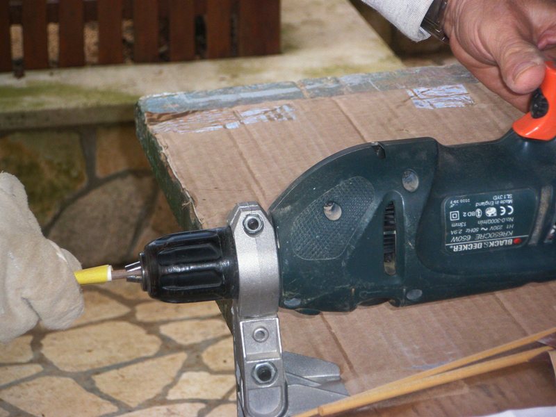

Nonić,I ja sam svašta kemijao da dođem do nekog rezultata ali imao sam problema sa bukom .
Dok sam radio u turizmu nisam se u proljeću i ljeti mogao posvetiti hobiju već samo zimi kad sam bio par mjeseci slobodan. Većinom sam radio u stanu koji ne trpi bučan rad alata a na selo ne možeš ići non stop kad ti nešto treba.
Veće ,prljavije radove radio sam tamo a manje u stanu.
Voz stoji vani na kiši već je dosta propao ,sve je trulo-preveliki je posao da ga se restaurira. Svojedobno sam to i namjeravao ali imam toliko posla na zidovima i kući tako da ne stižem jednostavno vrijeme ga je pregazilo.
Inače onaj tokarski nije od Amatija već od Mantue/pogrešno sam napisao/
Nije bio skup a dobro dođe,interesantan je jer mu je stezna glava šuplja tako da možeš tokariti duže letvice.

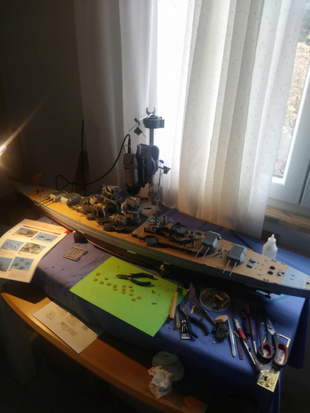

Re: Felucca
Bravo Livio,kazeš da si u proteklo vrijeme nešto radio ali ipak,postavi jednu sliku one velike makete,da se vidi da si puno toga još radio.
Usput,dali si imao nekog posebnog razloga da imaju vesla posebno postolje,te koje si drvo upotrebljavao za izradu batane.
Čestitke na završenim maketama,očekujući dalnje slike maketa koje su u izradi.
Nonić- Porucnik korvete
Posts : 731
Re: Felucca
Nonić za batanu sam koristio krušku ,malo sambe i javor.
Vesla sam prezentirao po uzoru na barge /ima ih više i postavljena su obostrano
Ne znam na koji veliki brod misliš pretpostavljam na Bismarck.
On je prekriven najlonom - za koji dan odlazi mojoj kćerki Kristini i zetu.
/Bismarck je rađen za uspomenu mojoj unuci Lini./
ovo su neke slike iz faze izrade

Re: Felucca
Štovane kolege dobar dan,
Evo nakon nekog vremena nešto novih slika sa mog mobitela/nisu bog zna što /
Posao polako napreduje .
Nered na stolu je prisutan.
Mjesto zločina kuhinja.
Za Nonića par slika broda za koji je pitao
Sad Vam je jasno zašto volim raditi u kuhinji.
Stalaža je gotova, brod je udomljen, kupola od pleksija gotova-samo se moraju postaviti led trake ili kako se već zovu .
Livio
Livio
