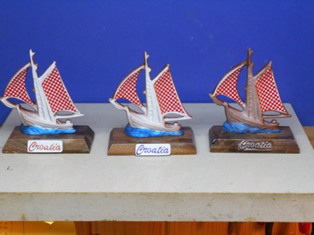

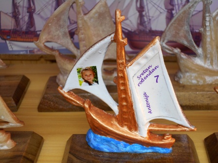

Livio,da li to znači da si slike printao na tzv. etiketa papir,zalijepio te sve premazao sa transparentnim akril lakom.
Inače do sada sam primjenjivao sve tri metode.Evo radi informacije,kad sam nešto eksperimentirao,šaljem ti onu treću metodu>decal papir-transparent,nije trebalo obrnuto isprintati.
