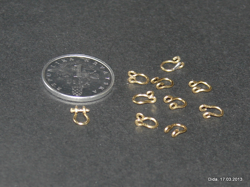

Postupak izrade:
  • Izračunati razvijenu dužinu žice, odrezati žicu na mjeru i poravnati krajeve
  • Zgnječiti krajeve žice ravnim kliještima
  • U spljoštenim krajevima žice točkalom označiti položaj rupe (da svrdlo ne odskliže ustranu)
  • Probušiti rupe
  • Savinuti žicu
Isti postupak vrijedi i za svornjak gambeta, samo se zgnječi jedan kraj žice. Svornjak najmanjeg gambeta ima promjer 0,6 mm pa se ne može narezati navoj.  Cool
Gambeti Dsc07511

Postaj by Dida sri sij 29 2014, 17:23
Sada svornjaci imaju rupe za rog mornarskog noža. Promjer rupe je 0,5 mm. Svornjaci su predugi, ali ću ih skratiti na pravu mjeru nakon montaže na brod.
Gambeti Dsc08310
Gambeti Dsc08311
