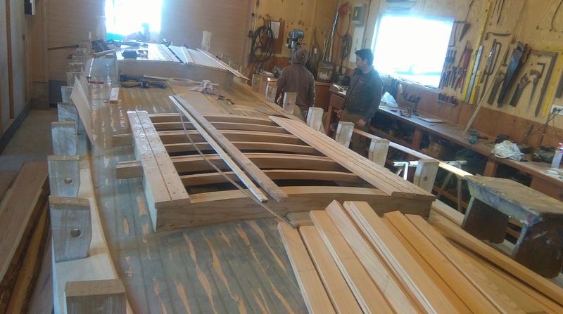

Nemam slika postavljanja madira prilikom gradnje trupa ali sam danas snimio postavljanje i motanje mrtve bande na krmi:

bragoc se obnavlja da nas malo "zadrži" u prošlosti. Krk je imao dosta bragoca na svom području (leut sigurno zna više), pa se preko udruga obnavlja više brodova i barki. Koriste se za regate tradicionalnih brodova, promociju povijesne baštine a možda će biti i vožnji turista i sl.
Gradnja bragoca se bliži kraju, malo kasnim sa fotografijama ali potrudit ću se da sve bude dokumentirano:
