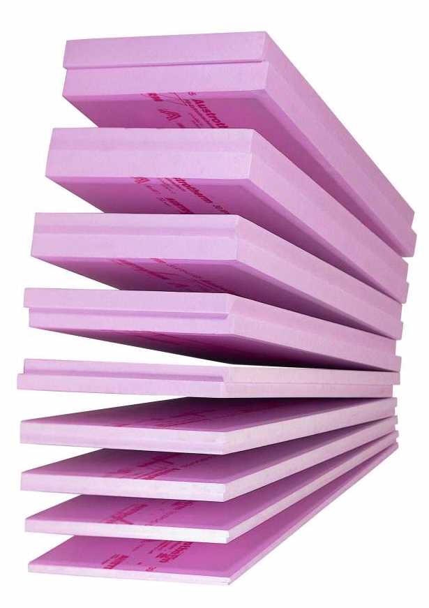

Bi li fotografirao jedan komadić toga materijala i stavio sliku na forum? Ja sam za izolaciju zida koristio stirodur, ekstrudirani polistiren. Ima ga u zelenoj i roza boji. Jedan od njih je za vlažne prostore.
Kako taj tvoj materijal reagira na nitro boje?
Stirodur
Trup broda od slojeva dašćica Stirodur
