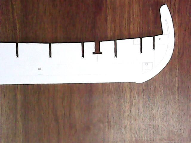

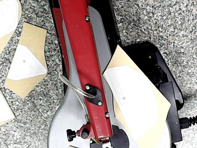

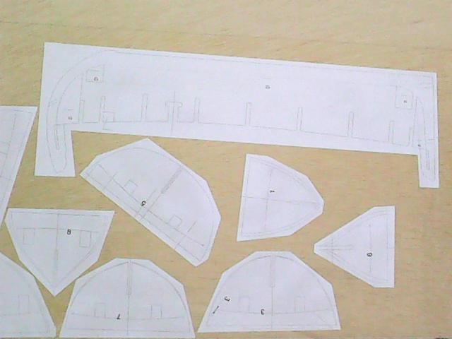

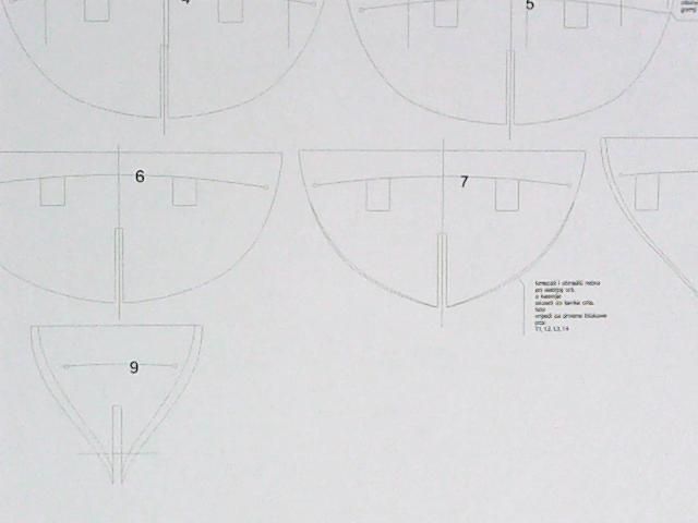

Nakon podužeg praćenja ovog foruma napokon sam skupio hrabrost i ulovio nešto vremena pa počinjem sa gradnjom makete bracere po nacrtu Tehnodidakte.Nacrt mi je ustupio Stari kojem zahvaljujem i koji stvarno odgovori na svaki mail i želi podijeliti nacrte sa ljudima koji vole ovaj hobi.Večina brodomaketara koje sam kontaktirao preporučili su braceru za početak, jer ću tu najviše pohvatati znanje zanata.Pošto je sezona gradnje oko kuće i radova u vrtu pri kraju mislim da sam spreman odvojiti malo vremena i za sebe.Nacrt koji sam dobio u dxf-u sam prilagodio da mi debljina utora za rebra bude 4mm , isprintao na A3 formatu.Papir sam na šperploču lijepio Bisonovim ljepilom u spreju i krenuo na rezanje njišučom pilom.

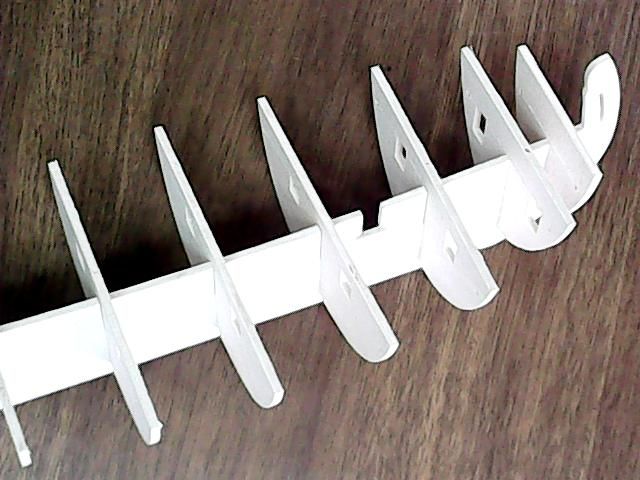

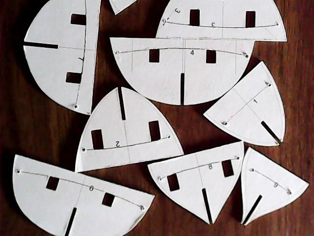

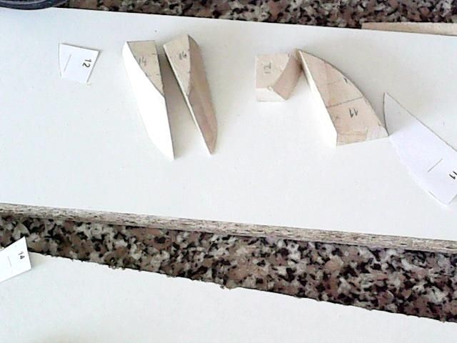

Nakon rezanja slijedi obrada
Početnička bracera Picture011_zpsc1f50b73
Početnička bracera Picture012_zpsed06e3b8
Početnička bracera Picture013_zps7402b91b
Proba obrađenih komada
Početnička bracera Picture014_zps7b5709ea
Sada slijedi obrada kosina na rebrima a onda i ljepljenje.Ovo sam napravio u dva popodneva a sada će ići malo sporije pošto radim u 4 smjene a za vikend treba posaditi i češnjak.Nadam se da će biti konstruktivnih kritika od iskusnijih članova foruma i ukazivanja na greške kojih će sigurno biti.

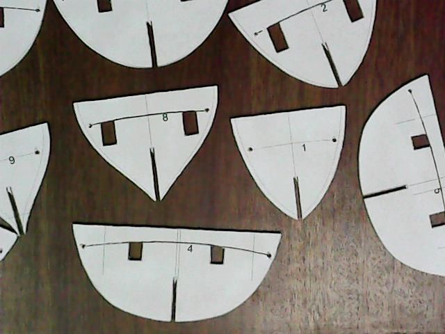

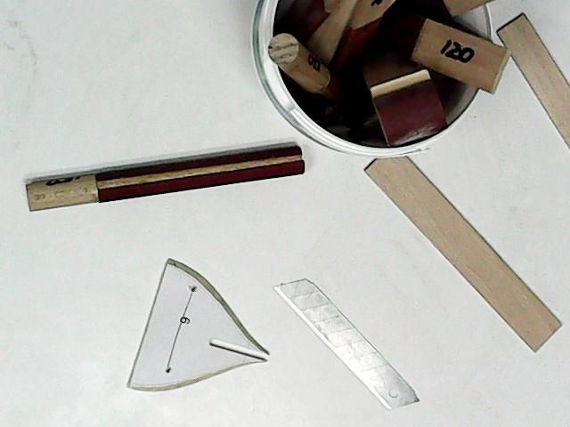

Ulovilo se 2 sata vremena pa sam malo podešavao utore za ojačanja rebara
Početnička bracera Picture017_zps127bd1d7

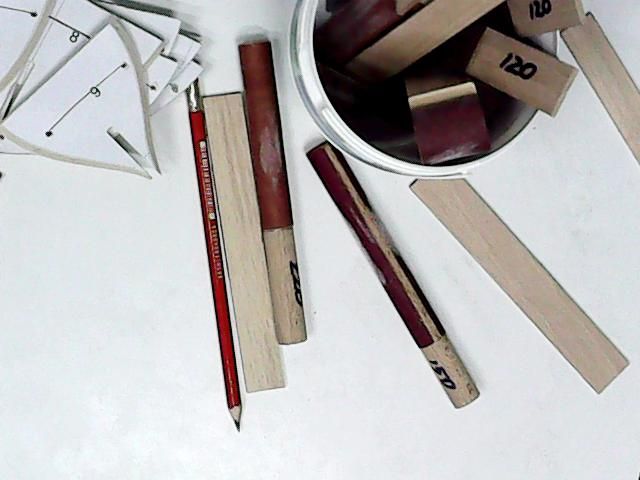

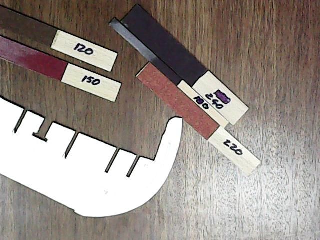

Nakon toga prvo gruba obrada skalpelom kosina rebara
Početnička bracera Picture018_zps0c8074c7
A nakon toga i obrada šmirglom
Početnička bracera Picture019_zps6fd72986

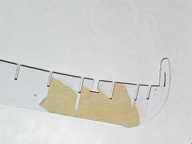

Kada su rebra obrađena skidanje papira (iznenađujuće dobro ide osim ako se pretjera sa sprejem)
Početnička bracera Picture020_zpsf5431930
Sav papir skinut i za danas dosta

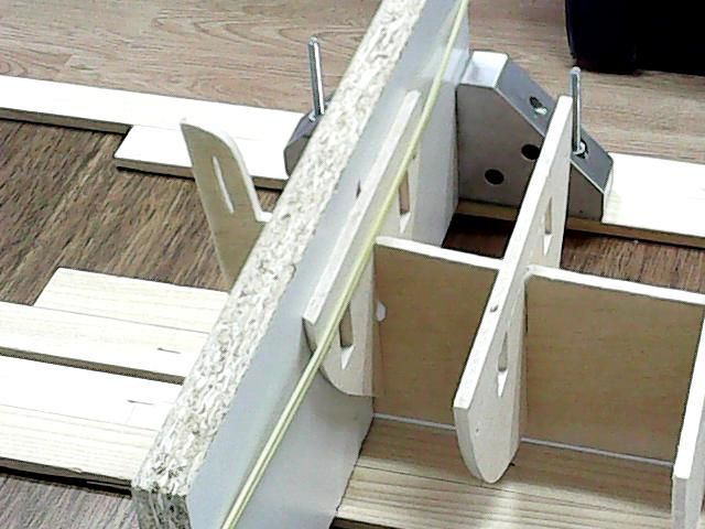

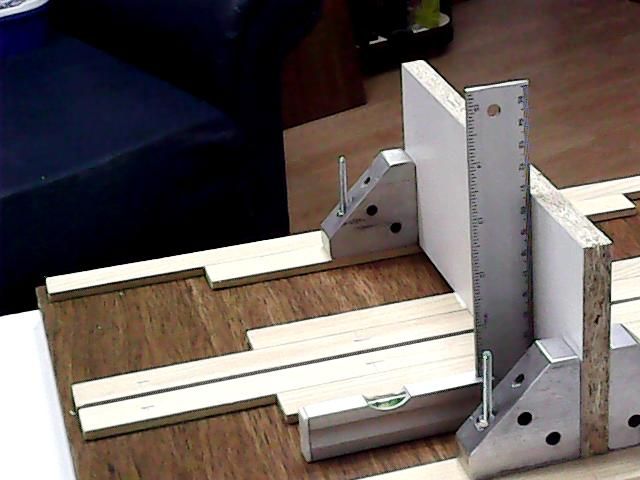

Nastavak priprema za ljepljenje.Navoz napravljen iz priručnog materijala.Nisam prezadovoljan ali dok ne napravim nešto kvalitetnije poslužiče i ovaj.
Početnička bracera Picture024_zps8568bf67
Mora se još posušiti ljepilo pa onda kreću rebra u ljepljenje

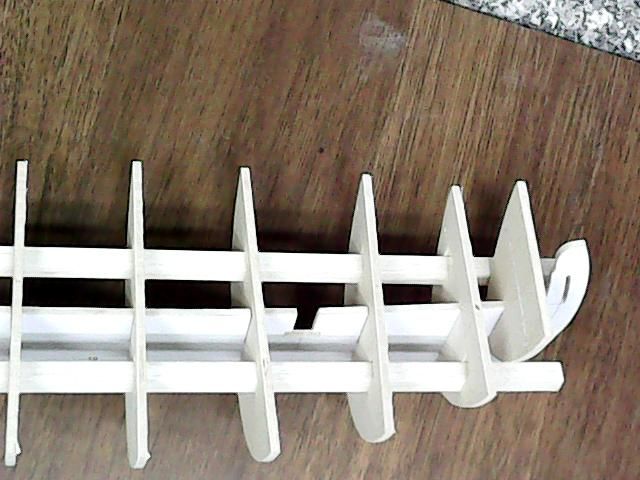

Nešto sam krivo zaljepio pa evo ponovo
Početnička bracera Picture028_zps0b8d87b4
Početnička bracera Picture025_zps15aba88f
Početnička bracera Picture027_zps07990a77

Navoz je zanimljiv. Kakav si to okov koristio?

Matija kada ovaj navoz "patentiram"ide u serijsku proizvodnju pa u prodaju u Baumax.Kad već propadaju mogu i ja sa njima. pale
Dida ovo su aluminijski komadi od stare kovertirke koja je bačena u smeće a onda sam krenuo u pravo recikliranje jer je bilo dosta aluminijskih profila raznih oblika koji će dobro doći kod izrade mini cirkulara i male debljače.Nakon reciklaže nisam išao prodavati sirovinu.

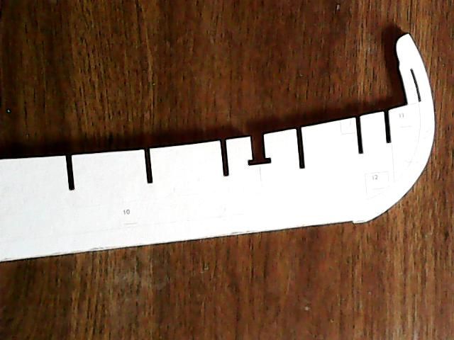

Postaj by Nonić on čet lis 16 2014, 16:52
Mladene,samo savjet,prije nego zalijepiš rebra na središnjicu pogledaj da li bi ti se isplatilo da one utore na statvama(iznad linije palube) produžis sve do kobilice.Predpostavljam da u mnogome olakšava montažu oplate.Nadam se da ćemo čuti  mišljenje i od pravih maketara.

@Nonić je napisao/la:Mladene,samo savjet,prije nego zalijepiš rebra na središnjicu pogledaj da li bi ti se isplatilo da one utore na statvama(iznad linije palube) produžis sve do kobilioce.Predpostavljam da u mnogome olakšava montažu oplate.Nadam se da ćemo čuti  mišljenje i od pravih maketara.
Nažalost Nonić rebra su već zaljepljena ali i ja sam imao te dvojbe. Imam dasku paulownije za blokove između rebara a postoji varijanta da sa malim frezerom napravim utor kao graničnik za oplatu. I ja bih volio da iskusniji maketari kažu svoje mišljenje o tome.

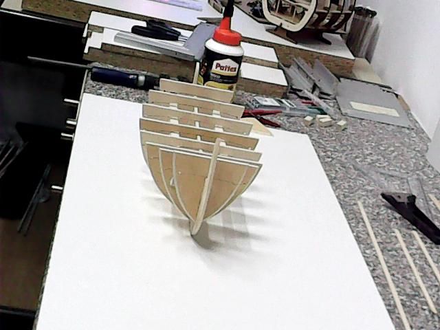

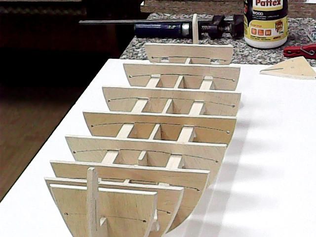

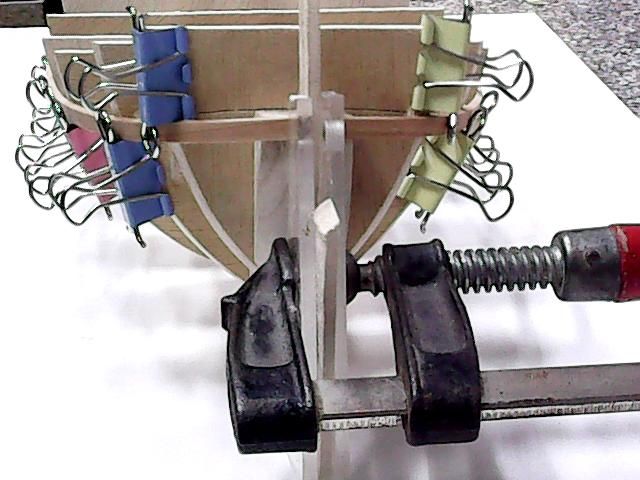

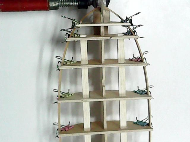

Evo kako je išlo ljepljenje
Početnička bracera Picture031_zps6e8e9b3b
Početnička bracera Picture030_zps68642668

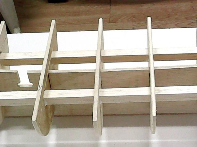

Nakon ljepljenja rebara poljepljene i ukrute rebra
Početnička bracera Picture033_zpsac84d676
Početnička bracera Picture034_zps22423b42
Početnička bracera Picture035_zpsd91e6b69
Još malo moram pričekati da stegne pa zaljepiti zadnje rebro.

Postaj by Mladen on čet lis 16 2014, 19:57
Matija kako misliš ništa.Da pratim nacrt (sa umetanjem blokova).
Još jedno pitanje.Pozicija 16 na nacrtu(usadnik nosača kosnika) nije mi baš najasnija
...always look on the bright side of life...
Skupnik
Skupnik
Internet Explorer
Posts : 144
Reputation : 99
Dob : 55
Početnička bracera Empty Re: Početnička bracera
Postaj by Matija on čet lis 16 2014, 20:11
Mladene,
Prati samo nacrt, umetni blokove na provi i krmi.
Nije to nikakav usadnik, samo kockica drveta za ojačanje, kao što je na poziciji 11 i 12
Ovako:
Početnička bracera O5npti
Jasno?

Ulovio sam malo vremena pa evo rezultata
Izrađeni blokovi između rebara

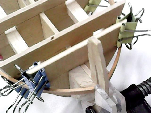

Pokušao sam grijanjem saviti mandire ali pošto mi je ovo pri pokušaj gradnje baš i nije išlo pa sam krenuo sa namakanjem lipovih letvica, otprilike po šablonici sušenje pa postavljanje na rebra i ostavljeno da se suši.Evo dokle sam stigao
Početnička bracera Picture049_zpscedc605a
Početnička bracera Picture053_zps8ed6fdd0
Početnička bracera Picture052_zps130399ac
Početnička bracera Picture051_zps50408f50
Početnička bracera Picture050_zpsab22d558
Savijao sam pola mandira od prove prema krmi a sutra sam planirao drugi dio ali na sugestiju puno iskusnijeg člana ovog foruma pokušat ću ovih dana stanjivati mandire na pramcu i krmi da ispadne realnije pravoj braceri.Vidjet ćemo kako će ići pošto nemam mali hoblić.
